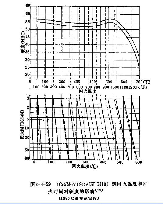

[已解决] 那位高手有H13钢的回火曲线啊!
发表于 2009-11-1 21:00:54 | 显示全部楼层 |阅读模式 来自: 中国江苏徐州
那位高手有H13钢的回火曲线啊!
发表于 2009-11-1 21:10:53 | 显示全部楼层 来自: 中国湖北武汉
常规材料啥地方都有了
发表于 2009-11-1 21:12:09 | 显示全部楼层 来自: 中国江苏常州
发表于 2009-11-2 12:36:10 | 显示全部楼层 来自: LAN
附带的资料仅供参考
8407S_080808_Ed.pdf
