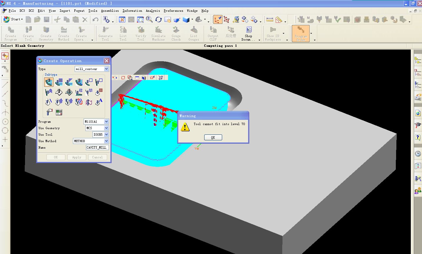

08.jpg 开粗时遇到的问题,出现这样的提示,望高手指点指点,,,,,

刀具不能进入第70层
发表于 2009-11-2 09:21:18 | 显示全部楼层 来自: 中国广东佛山
刀具大了 有些 窄小的区域加工不了 自己做加工的应该清楚使用什么样的刀具 加工什么样的地方 心中有个数,对吧。对于某些工件,可以在层设置里面设置一下 就不出现这对话框 了
发表于 2009-11-2 10:58:50 | 显示全部楼层 来自: 中国浙江温州
这还不简单 设置高度的时候 不要到底 留下一点点 比如说0.1就应该是没什么问题 我遇到 了这个问题的时候就这么解决的 希望那位高手有更好的办法

 楼主| 发表于 2009-11-2 12:44:48 | 显示全部楼层 来自: 中国广东深圳
谢谢你们的解答,按照你们的方法此问题已得到解答。。

打个修改UG开粗内存访问冲突补丁,后面自己再补一刀平面刀路。把所有平面半精一下。
发表于 2009-11-3 00:20:52 | 显示全部楼层 来自: 中国福建厦门
刀具不能下去70层,UG的通病了。
发表于 2009-11-3 16:31:44 | 显示全部楼层 来自: 中国山东青岛
不影响加工质量。经验问题。
发表于 2009-11-6 20:14:08 | 显示全部楼层 来自: 中国安徽宣城
这是4.02版本的BUG,升级一下就行了
