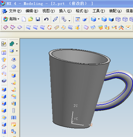

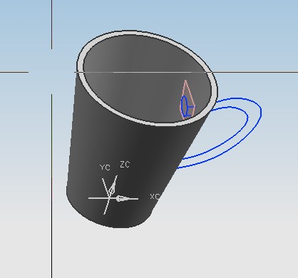

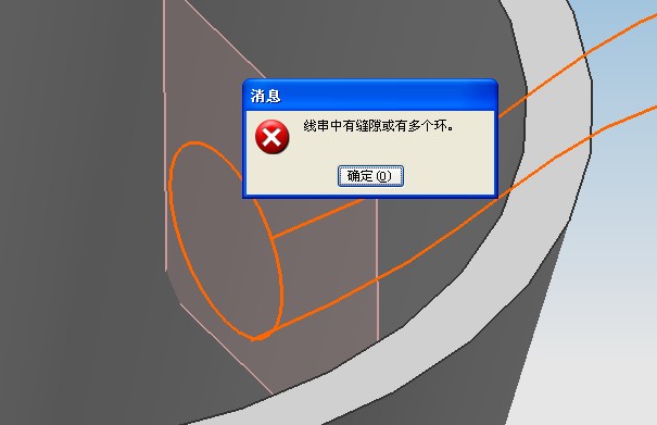

小弟我画这个杯的把手时怎么用(已扫惊)这个命令搞不出来呀

发表于 2009-11-2 07:35:17 | 显示全部楼层 来自: 中国山东济南
你的扫略命令用的不熟,把三条线都选成截面了,而且还是连续选(就是把所有选的线当成一个截面),当然会报警。要选择圆线作为截面线,确认后分别选择两条曲线作为引导线,记住选一条要按鼠标中键确认一次,不可连续选,否则还会报警。

发表于 2009-11-4 16:40:43 | 显示全部楼层 来自: 中国四川成都
我觉得线条有问题!修改一下线条就可以了

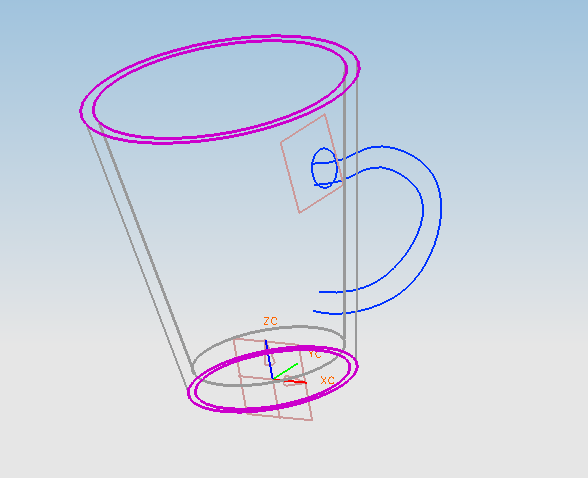

发表于 2009-11-4 17:08:17 | 显示全部楼层 来自: 中国四川成都
杯子
我把引导线与圆相交部分打断就可以
发表于 2009-11-4 19:48:29 | 显示全部楼层 来自: 中国广东广州
放大公差就可以了.截面和引导线没分开,肯定做不出啦

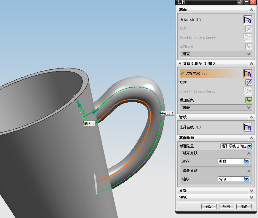

发表于 2009-11-5 18:49:35 | 显示全部楼层 来自: 中国山东青岛
高手们来看下,为何会这样?
就用扫凉命令,很容易作出来的啊,看一下我的视频。
beizi.rar
