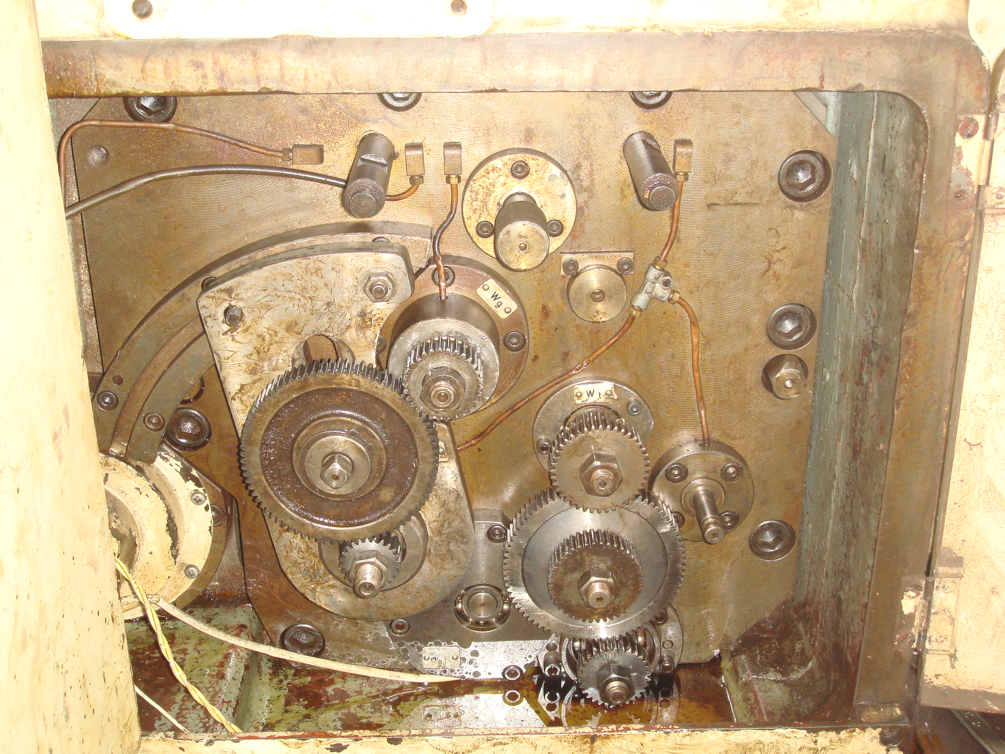

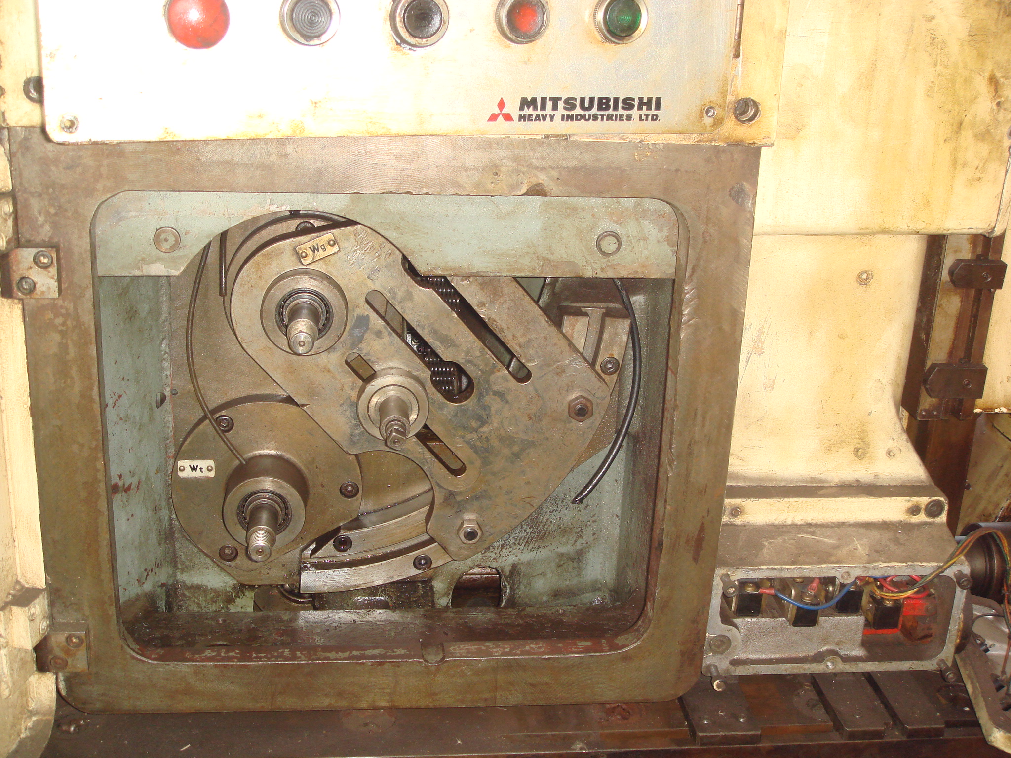

[已答复] 大家辨认一下如下的机械装置
发表于 2009-11-2 09:37:09 | 显示全部楼层 |阅读模式 来自: 中国山东烟台
1.Wg,Wt代表意思?公式是什么意思?
: O0 D: x4 M5 ?) z, ]2.这个装置功能是做什么的?

发表于 2009-11-2 09:58:55 | 显示全部楼层 来自: 中国重庆
好像是组合机床的主轴箱样
发表于 2009-11-2 11:04:00 | 显示全部楼层 来自: 中国山东威海
好像是一个换挡变速箱!' P+ g! L+ f, h8 H
WT图中注释是外径!9 L7 b! U. L; F/ c0 a

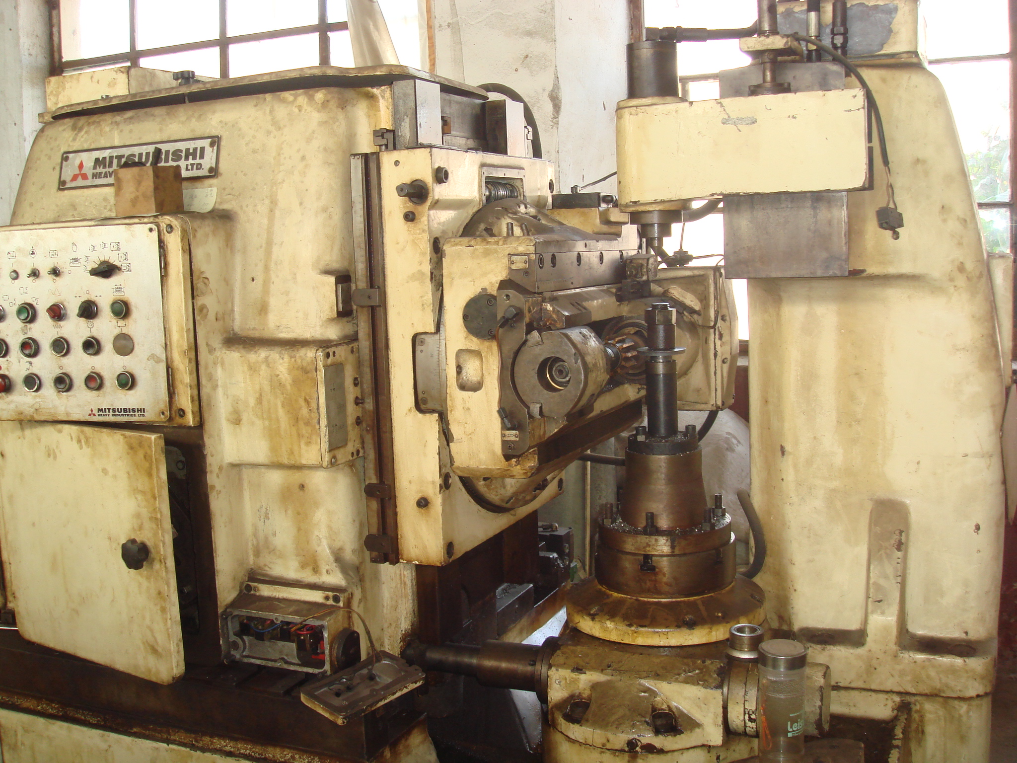

WG是不是切削力啊!
发表于 2009-11-2 12:41:07 | 显示全部楼层 来自: 中国上海
太老了,三菱重工,滚齿机。8 M1 Q2 z2 K5 z! j0 D) I0 m6 U
鉴定结束,见图

发表于 2009-11-2 13:51:10 | 显示全部楼层 来自: 中国湖北武汉
WT好象是速度掛轮,WG是差动掛轮,参照下国产滚齿机
发表于 2009-11-2 15:22:06 | 显示全部楼层 来自: 中国浙江杭州

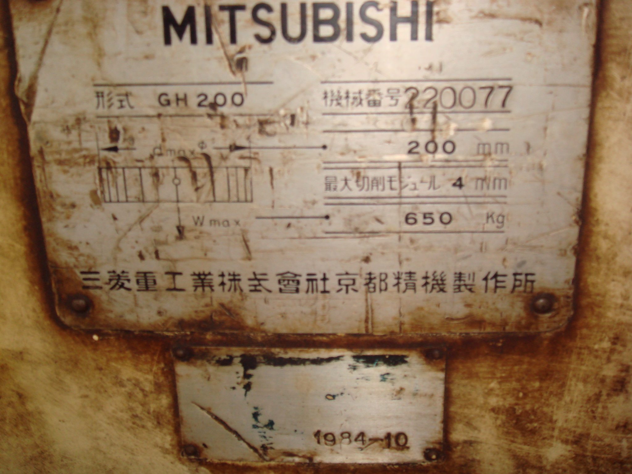

 楼主| 发表于 2009-11-4 08:25:19 | 显示全部楼层 来自: 中国山东烟台
高手看过来---下列滚齿机定数是多少?
下列滚齿机定数是多少?: R# z5 h# D& D% l
哪里还有这样的机器?5 y$ _  \2 X. E
谢谢。
图一
图一
 楼主| 发表于 2009-11-4 08:26:54 | 显示全部楼层 来自: 中国山东烟台
继续~~~
下列滚齿机定数是多少?
) w! D5 k3 Y+ Y" Z( X! p( W8 p哪里还有这样的机器?  S+ p$ K  d, n8 ~- V& z
谢谢。
图2
图2
 楼主| 发表于 2009-11-4 08:29:14 | 显示全部楼层 来自: 中国山东烟台
继续~~~
下列滚齿机定数是多少?
. h  W- B; j" R- W哪里还有这样的机器?
) {! D. }3 K9 b8 M1 t: O谢谢。
图3
图3

 楼主| 发表于 2009-11-11 12:50:59 | 显示全部楼层 来自: 中国山东烟台
图片继续~~
请问:1.图片中的齿轮定数是多少?* |8 V. H* j. @  @! Y# K# N
2.图中的几个齿轮如何挂?
( {7 U! N. U5 y谢谢
图2
图2
 楼主| 发表于 2009-11-11 12:55:10 | 显示全部楼层 来自: 中国山东烟台
自己顶···
这是老三菱重工的产品,主要生产滚齿机。我从旧货市场上买来,但是不会用,身边也没有几个会用的。
9 g( x: m4 d3 h7 N8 Y想向各位高手请教:如何挂齿轮,来加工出自己想要的产品?它的定数,齿数是怎样搭配才能咬合的?; @$ Z: e2 A' L. Y2 V2 V% f
谢谢!
发表于 2009-11-12 17:19:51 | 显示全部楼层 来自: 中国广东中山
这个问题不好办哈
& Z4 P. G: l5 o6 E" |# m你要的知道它的差动系数,如果不知道的话就费点劲8 G2 j) G: X. j' ^
你拿个废棒料,挂上挂轮(随便挂多少)滚一个活,再逆向计算出差动系数.) `- o+ o/ n; b/ j  T0 n
i=u×Sinβ/(Mn×K)- d  m% S, n1 x5 U% a
i:传动比         % s1 o' j$ e- _4 D! g  w# u. X: m
u:差动系数, l8 u7 r' f6 x, v2 t6 b) R
β:螺旋角
8 N- h5 \/ z# \! G) W& h- mMn:模数
( N0 g5 `. ]1 L6 s$ x9 Z- IK:滚刀头数
- l% c4 N# l& X% K. j' \8 z- S我以前当工艺/检查的时候看师傅们玩过Y36100
" _! k; W3 z) V; }应该差不多少& ~3 X6 X5 {- a0 ^& H
* z/ s; X8 J- ~5 D& K9 ?0 N' \: d# I* H8 c9 C; g2 ?- P
知道了差动系数就好办了,怎么挂挂轮你们那没一个工艺员吗?
$ H7 S; F' d" A; b计算传动比,选挂轮就好了啊9 Y$ O7 Q3 D- ]7 }, |

 楼主| 发表于 2009-11-13 12:31:30 | 显示全部楼层 来自: 中国山东烟台
忘了发机器上的公式了
机器上的公式如下,其中的Wt,Wg和下面的数据是做什么用的?谢谢。

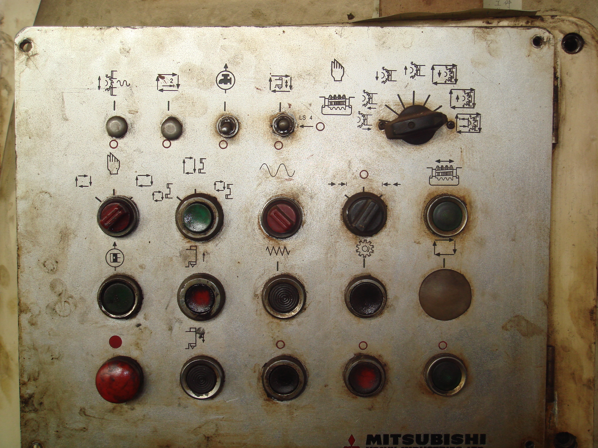

谁有下图的机械装置....
谁有如下图的机械装置,请大哥,大姐留个电话,有点事情咨询,谢谢!
发表于 2009-11-20 23:00:52 | 显示全部楼层 来自: 中国浙江杭州
啥 东东 电磁阀?
发表于 2009-11-22 08:01:50 | 显示全部楼层 来自: 中国山东临沂
好象是台孔加工用设备的标牌
