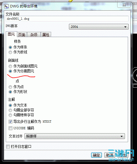

proe 5.0 工程图转为dwg格式时出现很多重叠的线,是哪里设置的问题啊?
发表于 2009-11-2 11:16:48 | 显示全部楼层 来自: 中国贵州黔南布依族苗族自治州
文件另存为DWG文件时选择“做为分离元件”  如图
