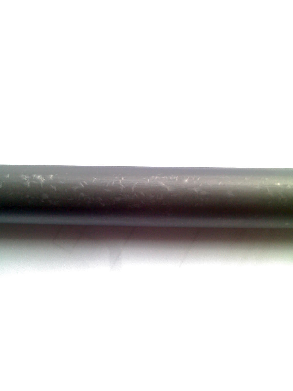

各位大虾,我司产品45#钢,磷化后表面有白色的雪花斑点,请各位帮忙分析是什么原因?# ^# w+ T5 y% U) N: O. ?
由于我图片上传不了,只能压缩上传了.请哪位好心人解压后帮忙上传了.

要见你的图片还要付流量,我未下载来看.不过通常在磷化前要捞渣,这样可以减少磷化时的花斑.

ls说得对,lz的磷化膜上的白色花斑为磷化渣附着,解决方法:
1 g" g" v! \( X1.清除磷化槽底沉渣再加热磷化;
' y' g; b  H. [; _; r% x2 @! W2.磷化过程中温度别太高,来去不要太大,以免加热时溶液对流使沉渣悬浮;操作时轻进轻出,不要使沉渣翻上来;
# ?1 i' i) l! |3.磷化后加强清洗,将附着沉渣清洗掉。
- r, p- N/ A7 [* A2 I就算没进行上述处理,工件上的沉渣多,也不要紧,可用油布擦掉,涂油后看不出来,不影响使用。

谢谢,花斑好像在磷化层中,因为是客户自己磷化,外观有花斑后找我们了,说影响外观不能接受.
 楼主| 发表于 2009-11-3 13:17:59 | 显示全部楼层 来自: 中国浙江宁波
对了,还有就是一批磷化不会都是这样的,是偶尔出现几支这样的问题.

建议楼主将发生该现象的轴进行实验;
0 r, m6 n( z- T& g, U# v# s; l/ O将磷化膜抛掉,然后进行重新的磷化,注意使用没有磷化渣的磷化液,看看是否还有这些现象发生,如果还是发生,肯定是你的轴有问题,是否偏析;
1 `' c- Y/ x/ i1 o3 B  s  m如果该现象没有了,那肯定是客户的工艺有问题;过程不稳定,就如你说的,偶尔会有几支;

估计是客户的磷化工艺有问题,后面没有什么花斑了.客户也没有追究.

估计是后面的水洗不彻底,建议楼主用增加纯水洗.

我只是自己在工作中的一些解决方案* G" D  m! \3 f' ]
1、检查工件的清洁度
; _3 O8 z. f% L/ ?  K2、检查工件上是否有磕碰伤- V, h; f1 j' ^
3、检查磷化液的指标
