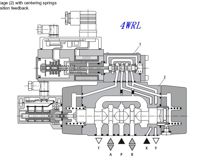

如题。  r1 H) u+ Y! t8 Q0 J5 x* Y/ E7 m
我理解,该阀的先导桥路应该是A型全桥。一个输出压力升高,则另一个输出压力降低。并分别进入主阀芯的左、右控制腔。) k" @' w" o- Z" ^" o. ]# u; x- z
用两个输出信号的压力差去决定主阀芯的位置。2 ^& q: ~+ S9 o+ U$ s: r- k
不知理解的对不对。
9 f7 s8 C9 S* l6 ~+ y/ z* T请指教。
  h3 c9 t: Q3 }/ A" B9 A6 j  c谢谢。
