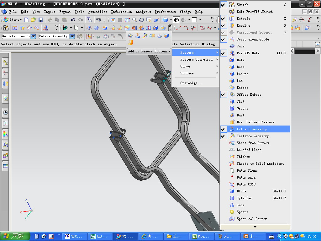

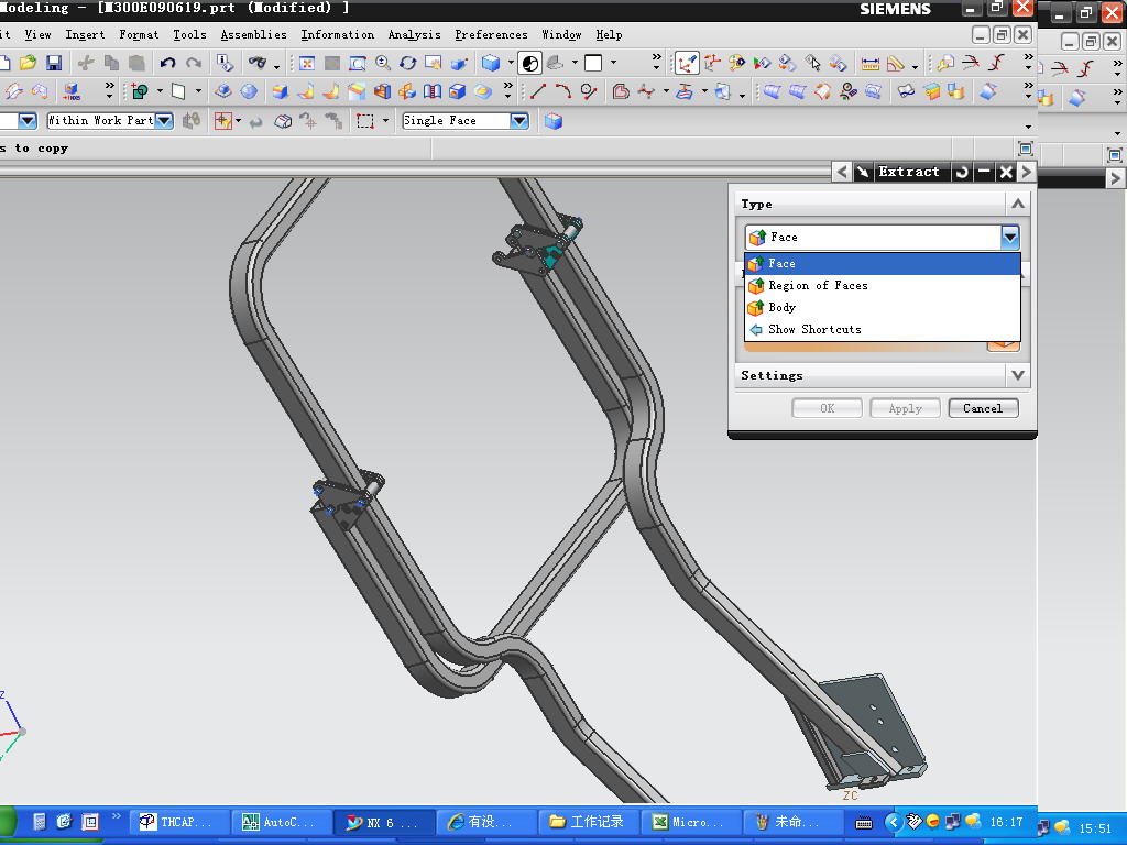

发表于 2009-11-2 16:16:16 | 显示全部楼层 来自: 中国河南洛阳
在添加或移动命令菜单下面——特征——析取几何特征(就可以进行析面了),在类型中选择面,然后选择需要析出的实体的某一个面就可以得到想要的面了!

发表于 2009-11-2 16:19:35 | 显示全部楼层 来自: 中国河南洛阳
第二个图粘贴错了哈,抱歉,粘贴重复了!
