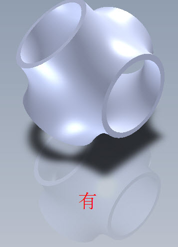

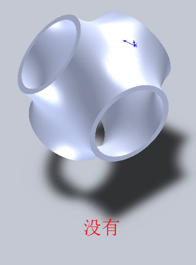

发表于 2009-11-2 14:15:27 | 显示全部楼层 |阅读模式 来自: 中国江苏泰州
发表于 2009-11-2 14:18:07 | 显示全部楼层 来自: 中国浙江温州
专业显卡或者软改专为显卡,开启上色模式的阴影
发表于 2009-11-2 14:24:44 | 显示全部楼层 来自: 中国福建泉州
专业显卡或者软改专为显卡,的确是这样。
发表于 2009-11-2 14:32:02 | 显示全部楼层 来自: 中国四川德阳
右图是专业显卡硬件加速的效果,我工作的电脑是专业显卡,发个对比图给大家看看。4 ~, W+ f: z+ ^" a: O7 r5 p
显示对比.gif . ?+ [; i: y0 m9 j
! ~2 i* @0 l5 r6 d) i0 F8 q# M
[ 本帖最后由 hhyjs 于 2009-11-2 14:36 编辑 ]
 楼主| 发表于 2009-11-2 14:38:55 | 显示全部楼层 来自: 中国江苏泰州
这两个图都是我打开的,只是用不同的软件打开
发表于 2009-11-2 17:52:36 | 显示全部楼层 来自: 中国广东广州
我的显卡软改的,用08版打开没有”镜子的效果“,用09版和10版都有(打开realview功能),不知lz用什么软件什么版本打开的
