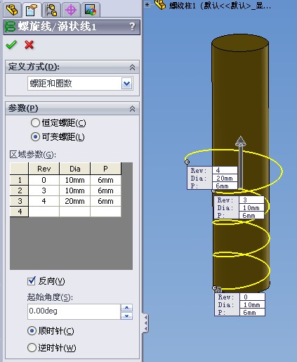

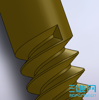

我在做的外螺纹的建模的时候,为什么最后面得过渡总是很不自然?按照以前看到别人的思路把最后一圈直径变大,可最后切除后的结果都变了。如图,源文件在下面,望师父们帮帮,, w& p8 j$ W* {0 |2 Q
(这是双螺纹的,有错误的地方帮忙指正出来)

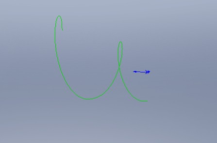

螺纹收尾时,用锥状螺旋曲线为路径,做扫描切除.

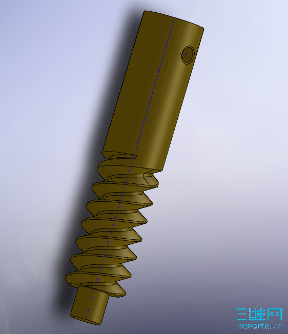

发表于 2009-11-2 16:30:03 | 显示全部楼层 来自: 中国江苏南京
楼主是要这个效果吗
 楼主| 发表于 2009-11-2 16:56:01 | 显示全部楼层 来自: 中国江苏苏州
回复 4# suning0127 的帖子
恩,是的,请问是怎么做的啊?

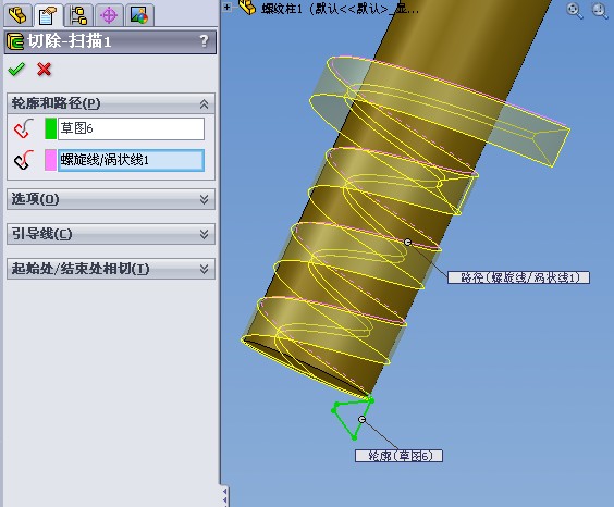

发表于 2009-11-2 17:00:17 | 显示全部楼层 来自: 中国江苏南京
回复 5# liming2113141 的帖子
就是使用“变距螺纹”

发表于 2009-11-3 09:29:22 | 显示全部楼层 来自: 中国江苏南通
螺距在最后半圈或者一圈变大
% }8 i; V  D$ D! `2 d利用可变螺距

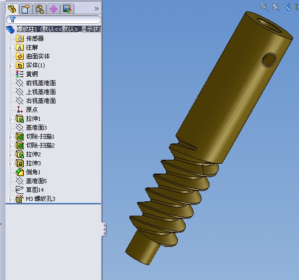

 楼主| 发表于 2009-11-3 10:26:52 | 显示全部楼层 来自: 中国江苏苏州
回复 9# suning0127 的帖子
多谢您的帮忙啊,我做出来了6 G, @' J% p7 h; _* J. r! i# X

发表于 2009-11-3 11:57:25 | 显示全部楼层 来自: 澳大利亚
就是先做变径螺旋线,然后扫掠!
