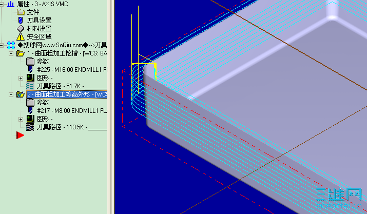

等高外形的方法,可不可以去掉外面那层刀路?另外里面那层的刀路在xy方向只走刀一次,如何设置可以多走几次?菜鸟谢谢各位前辈~* h3 z5 {- e4 Q( r

选择裁剪刀路,要保留的一条边,系统提示一个点与刀具路径,反了重选。

11
可以给个加工范围限制一下你要加工的区域
发表于 2009-11-2 20:37:41 | 显示全部楼层 来自: 中国广东东莞
做个面把里面封死就好了

谢谢前辈们指教!: s+ f" v8 h& q$ A1 b+ I  K( u( l
最终采用3L的方法~

MC加工中一个重要的概念就是要选取加工范围,在做加工之前先做好加工范围线框
发表于 2009-11-22 17:11:54 | 显示全部楼层 来自: 中国广东广州
等高是精加工只能跑一圈,你想多几圈选粗加工吧
发表于 2009-11-22 17:29:33 | 显示全部楼层 来自: 中国广东惠州
楼主用线框限制加工区域就行了!
发表于 2009-11-23 11:21:02 | 显示全部楼层 来自: 中国陕西西安
缩小加工范围啊大哥
发表于 2009-11-24 11:39:13 | 显示全部楼层 来自: 中国广东江门
等高xy是不会分层的,
发表于 2009-11-24 14:27:19 | 显示全部楼层 来自: 中国河北保定
去里面加一个面,去外面加边界线.
