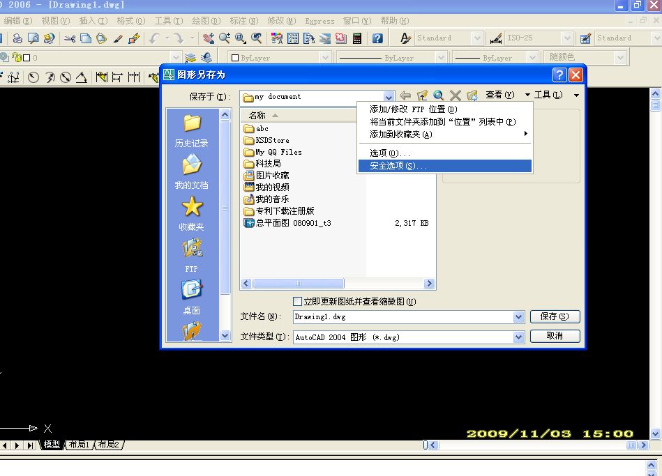

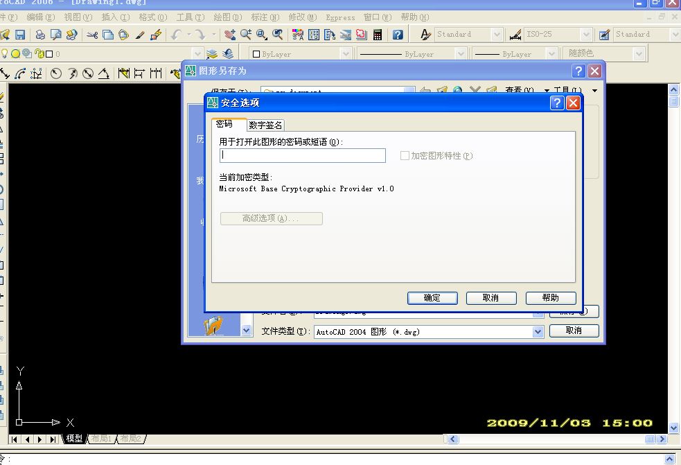

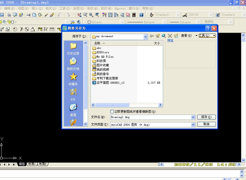

发表于 2009-11-3 15:03:54 | 显示全部楼层 来自: 中国河北邯郸
将文件另存为,在“工具”下拉菜单中选取“安全选项”,输入密码即可。0 k5 ~# q5 x& m' y4 O
截图00.jpg 0 L7 ~5 J# {6 X" h% Y; c
截图01.jpg " R  t2 v1 c+ P* t

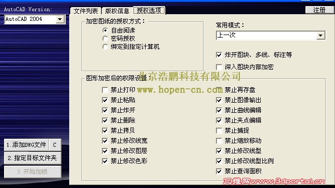

发表于 2009-11-3 20:14:54 | 显示全部楼层 来自: 中国上海
原帖由 caslee 于 2009-11-2 19:28 发表 http://www.3dportal.cn/discuz/images/common/back.gif0 ^) C3 j3 \. Y
所谓的cad加密软件即可做到这点% X- ~9 N! x7 c3 i- e
论坛上有
( K* o2 J. L) C* ^+ X. M
  q- V& m3 U$ v0 u" u6 c这种加密软件需要有特定平台的cad版本做平台$ x; w6 c# ^- x3 i
, Y+ u+ X2 B3 U. b+ p& k
加密后的cad文档一般只对使用与加密时同样cad版本时才具有加密作用,有一定的使用局限性& Y7 S0 p. z2 K* t  h9 v
如果打开时的cad版本不同,则无法起作用
2005llnn + 3 技术讨论

我们是用第三方软件。加密后只能看不能修改。www.hopen-cn.com8 c. y2 n$ v' d& i7 e
cad水印加密
cad水印加密

发表于 2012-11-9 09:01:59 | 显示全部楼层 来自: 中国河北张家口
用第三方软件。加密后只能看不能修改。好!!可多数人没有。能否上传。
发表于 2012-11-9 09:21:41 | 显示全部楼层 来自: 中国湖北鄂州
我们使用的软件一般系网上下载软件,有密码保护,无第三方功能,用密码打开后可以复制修改,无法控制图纸不受抄袭。
