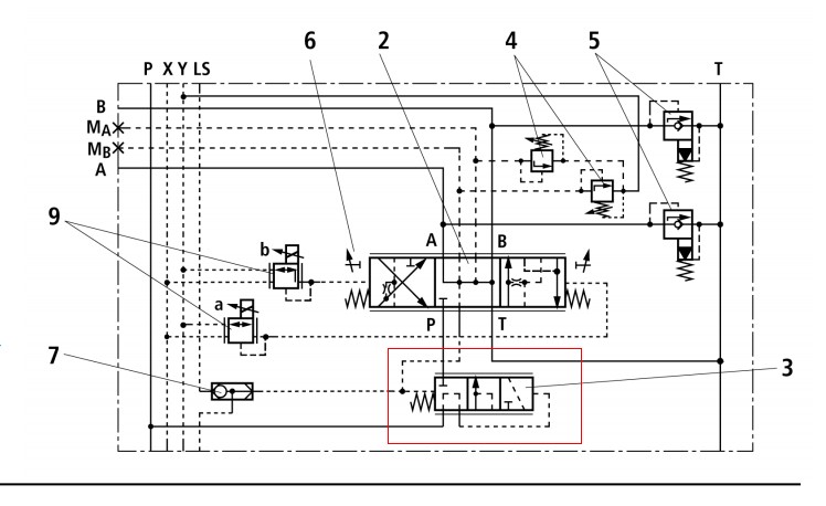

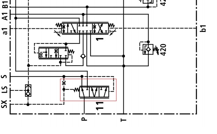

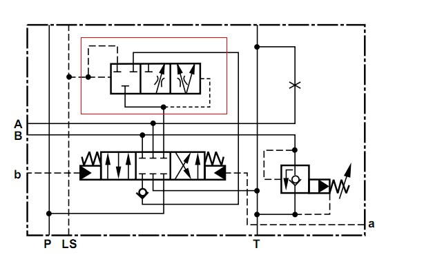

6 P4 F7 g/ t% q+ ]! R$ p就是这三个被框起来的阀,有什么作用,这三个的区别是什么?

第一张图中的应该是力士乐的LUDV系统阀后压力补偿器,第三张图中应该是LS系统的阀前压力补偿器,个人所见。

同意楼上的 说法:第一张是LUDV系统后的 压力补偿3 O* E- C0 ~1 v! ?
第二张是应该是负载补偿吧,回去在看看书告诉你
- q0 {' [6 w: U" n3 t; r( r& L第三张是LS系统的压力补偿

各位前辈,第一张图的压力补偿阀是怎么工作的呢?

7 n( q  o4 a4 T5 ^: L针对楼主的第一张图,阀中间的(A、B口之间)的就是压力补偿器,也就是楼主第一张图中框起的部分。当P口压力可以克服压力补偿器弹簧时,阀芯被顶起,A口(B口)与P口联通,同时和阀体上的LS口联通,将执行器负载压力(A口)传递到泵上。

是让通过的流量随负载需要而变化
