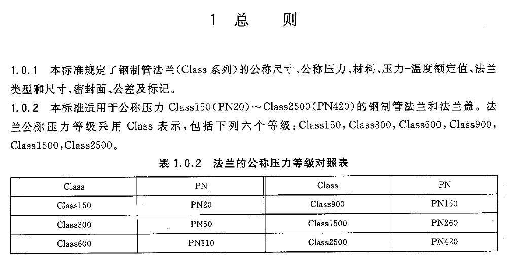

对于PN2.5,换算起来,在美标B16.5里面是没有这个等级的,按照换算,150#=PN2.0,300#=PN5.0,600#=PN11.0,900#=PN15.0,1500#=PN26.0,详情你可以查看HG20592~20635-97。

发表于 2009-11-3 08:40:04 | 显示全部楼层 来自: 中国江苏无锡
在标准HG/T20615-2009上有对照表。

无论通经还是压力等级都不存在一个一对一的换算关系,一般通经我们可以近似计算,压力等级要想上靠(要注意考虑温度)。
