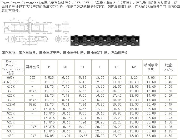

行业内很多使用420 428 530等型号的链条,这种称法是从何而来,它们对应国标是什么型号?. r( V% G2 a* |

经查阅资料  你说的420 428 530 应该是摩托车链条 的链号
3 B/ S' O& B8 g            420 428 的节距是12.7   530的是15.875 1 p+ ?2 N9 w0 c  F% A' l( _
                        没有对应的ISO 标准  你可以查找下摩托车链条的执行标准

这些标准也查过!就是想知道这些420 428 530这种叫法是从什么地方来的?有没有新老对照!

楼主所说的都是摩托车链条,到目前为止,还没见到过相关完全对应的ISO 标准。但其中,只有一部分链号可以对应上国标号,其余的就对应不上了。0 L1 V$ Y$ p) }  X& V  q
手头有份摩托车链条的资料,现将相关摩托车链条参数表贴图上去,供参考吧。
