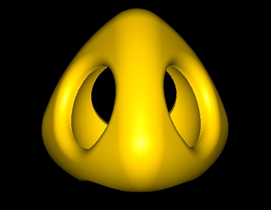

这样一个产品。缩水已放。材料TPR。要开模具。请问高手该怎么分模比较好,如果可以的话帮我弄一下。包括所需要的芯子,电极什么的。模具能不能为一出二。谢谢。

TPR是软胶吗?
发表于 2009-11-4 08:51:54 | 显示全部楼层 来自: 中国广东中山
TPR.TPU.TPE是软胶.一般都是做包胶模.不明白就看电动工具的把手部分就知道了

发表于 2009-11-4 19:46:21 | 显示全部楼层 来自: 中国广东广州
是软胶和橡胶模的出模是一样的.
发表于 2009-11-4 20:30:49 | 显示全部楼层 来自: 中国浙江宁波
这个做三面滑块就可以了,

发表于 2009-11-7 17:34:32 | 显示全部楼层 来自: 中国广东东莞
三面滑块加大顶块强制出模TPR是软胶应该可以这样做
