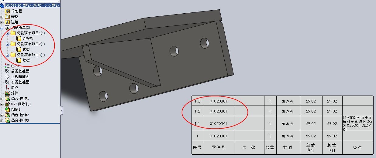

我是用在焊件环境下的“多实体”功能制作非结构焊件的,在出零件明细表的时候选择了“缩进>详细切割清单”,但明细表里面的“缩进项目”并不是切割清单里面的每一项,而是这个焊件整体,如图,请问这是怎么回事?

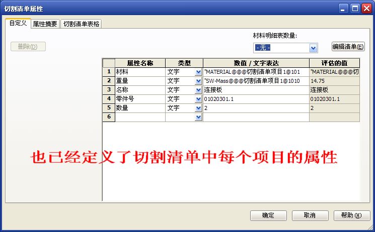

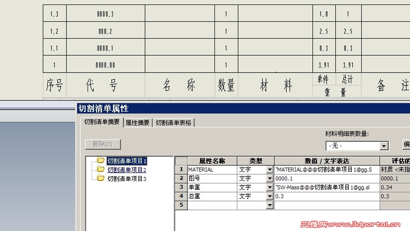

发表于 2011-4-13 20:51:57 | 显示全部楼层 来自: 中国广东佛山
焊件出明细表时要插入“焊件切割清单”,这样你的属性值就出来了。

发表于 2011-5-21 16:34:33 | 显示全部楼层 来自: 中国四川成都
1.jpg $ c' z  M$ T2 d
sw2010版正常的啊
