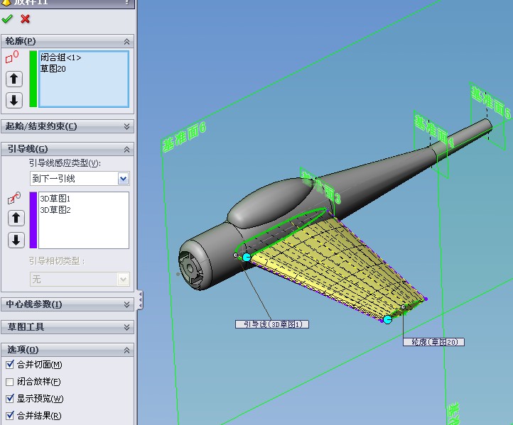

求高手帮助一下,放样时添加轮廓时,出现这样的提示是怎回事?
5 s4 x$ o: i3 S5 [( B6 y7 ]! q请看截图。谢谢!

這不是提示,是你的草圖有多重輪廓 ,或未封閉允許你選擇某一線段或某一輪廓.
发表于 2009-11-3 11:38:32 | 显示全部楼层 来自: 中国江苏南京
因为草图中有不止一个线段,需要选择
 楼主| 发表于 2009-11-3 11:45:08 | 显示全部楼层 来自: 中国辽宁大连
原帖由 suning0127 于 2009-11-3 11:38 发表 http://www.3dportal.cn/discuz/images/common/back.gif
7 u3 i, K" e0 X9 f, R+ K因为草图中有不止一个线段,需要选择
我试着选择了一下,但仍然没有解决,这个提示仍然存在。  i% J: W! Q. @/ S* K
也就是在截图中的轮廓1。另外我不知道各位高手在画这个轮廓1时是怎么画的,我感谢这个轮廓怎么那么麻烦。各位有没有一个快捷的方法?& s4 g$ U- O( w

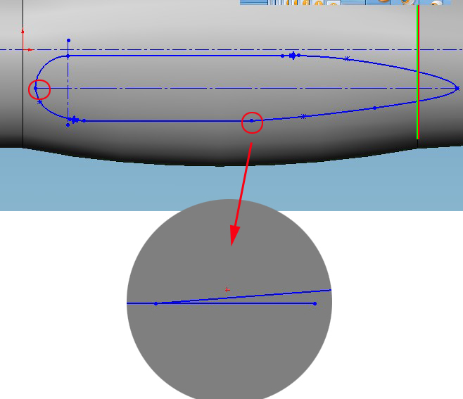

发表于 2009-11-3 12:46:09 | 显示全部楼层 来自: 中国江苏南京
楼主你检查一下你的草图19,有一线段没有修剪
/ `- i4 B6 I% j' x+ y% L' K" p7 ]9 \. \' z8 P+ H1 S; a
[ 本帖最后由 suning0127 于 2009-11-3 12:48 编辑 ]
发表于 2009-11-3 12:51:36 | 显示全部楼层 来自: 中国江苏南京
修改后放样成功

谢谢你的帮助,终于成功成功,原来还一条直线没有修剪。另外你是如何把草图19变成组合1的?能否再指点一下?5 |9 Y5 z& x; A6 s) Z* F9 M8 k
" g% C  z0 ]: e) `2 N[ 本帖最后由 wjiafu72 于 2009-11-3 14:58 编辑 ]
发表于 2009-11-3 14:32:01 | 显示全部楼层 来自: 中国江苏南京
你要把草图19两处伸出去的线段剪掉,然后还要把3D草图1与草图19的重合点重新编辑一下
