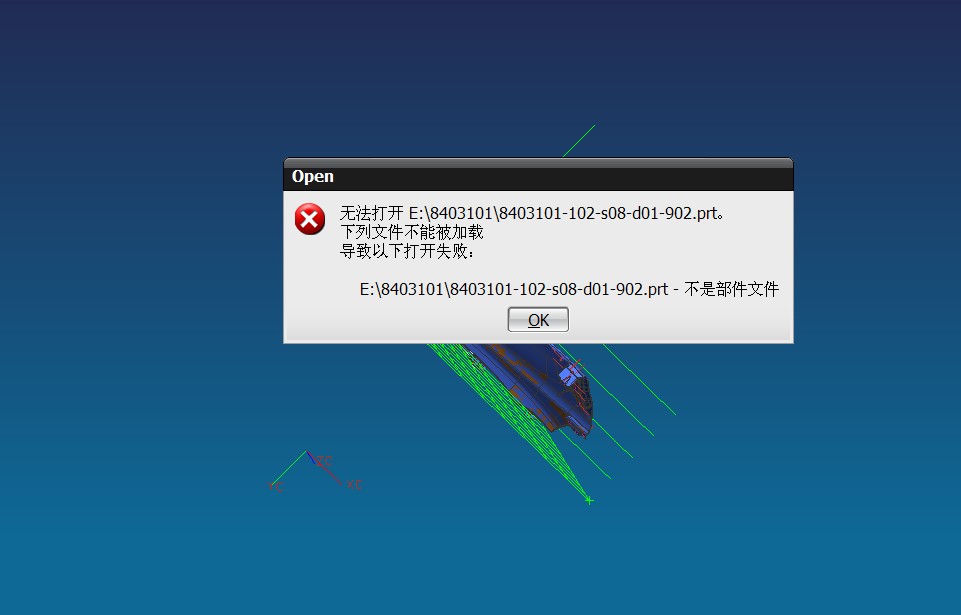

我用的是UG6.0,有一些数模打不开,如下提示,请问各位高手,是什么原因造成的,怎样解决?
发表于 2009-11-3 13:04:47 | 显示全部楼层 来自: 中国山东济南
这有可能是个装配文件,而里边的零部件没有在位置上,也就是说是个空壳文件。

发表于 2009-11-3 13:09:29 | 显示全部楼层 来自: 中国辽宁沈阳
可能被删除了、改名了或把该文件存到其他文件夹下了都可能出现这种情况。
