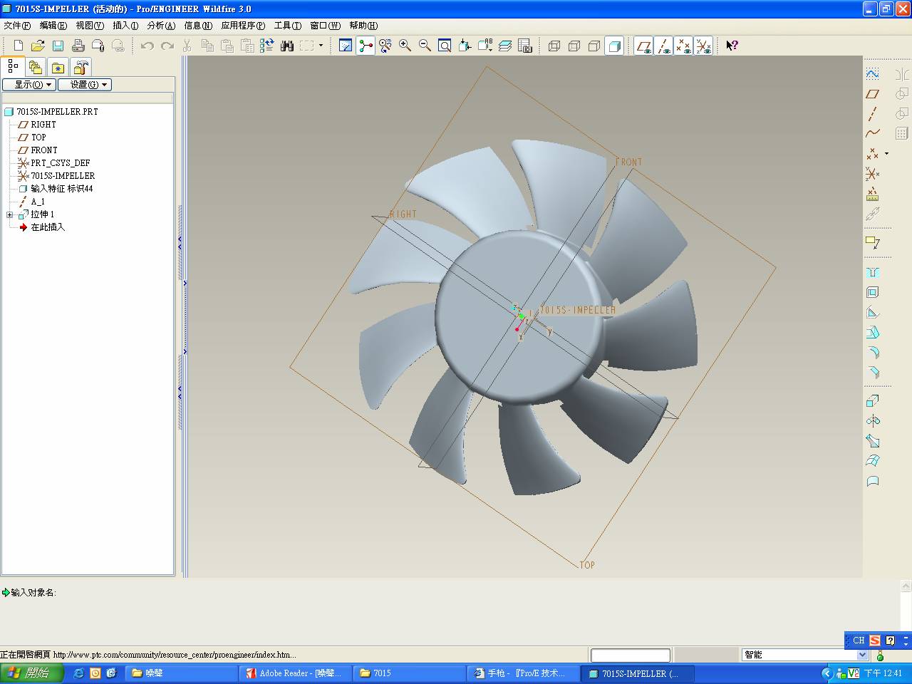

关于风扇的画法,在画风扇的时候要画出一个叶子,然后进行阵列操作,等角度我会做,如果是不等角度呢?

 楼主| 发表于 2009-11-4 18:58:40 | 显示全部楼层 来自: 中国广东深圳
這樣的圓周陣列,但是角度都是不同的,怎么處理?
5 J+ g7 \+ {# d* H4 k  v' y4 G9 u謝謝!
发表于 2009-11-4 21:05:22 | 显示全部楼层 来自: 中国安徽合肥
这个可以用阵列里面的表阵列完成,选择角度做为参照,编辑所需的阵列表可以实现

发表于 2009-11-28 16:40:00 | 显示全部楼层 来自: 中国湖南长沙
角度驱动
做好第一个特征(风扇叶,)复制旋转第二片叶.阵列时选第二片,并选择旋转的角度.将此角度做为驱动值,这样一来,后面的每片叶都可以输入一个对应的角度.非常直观.
