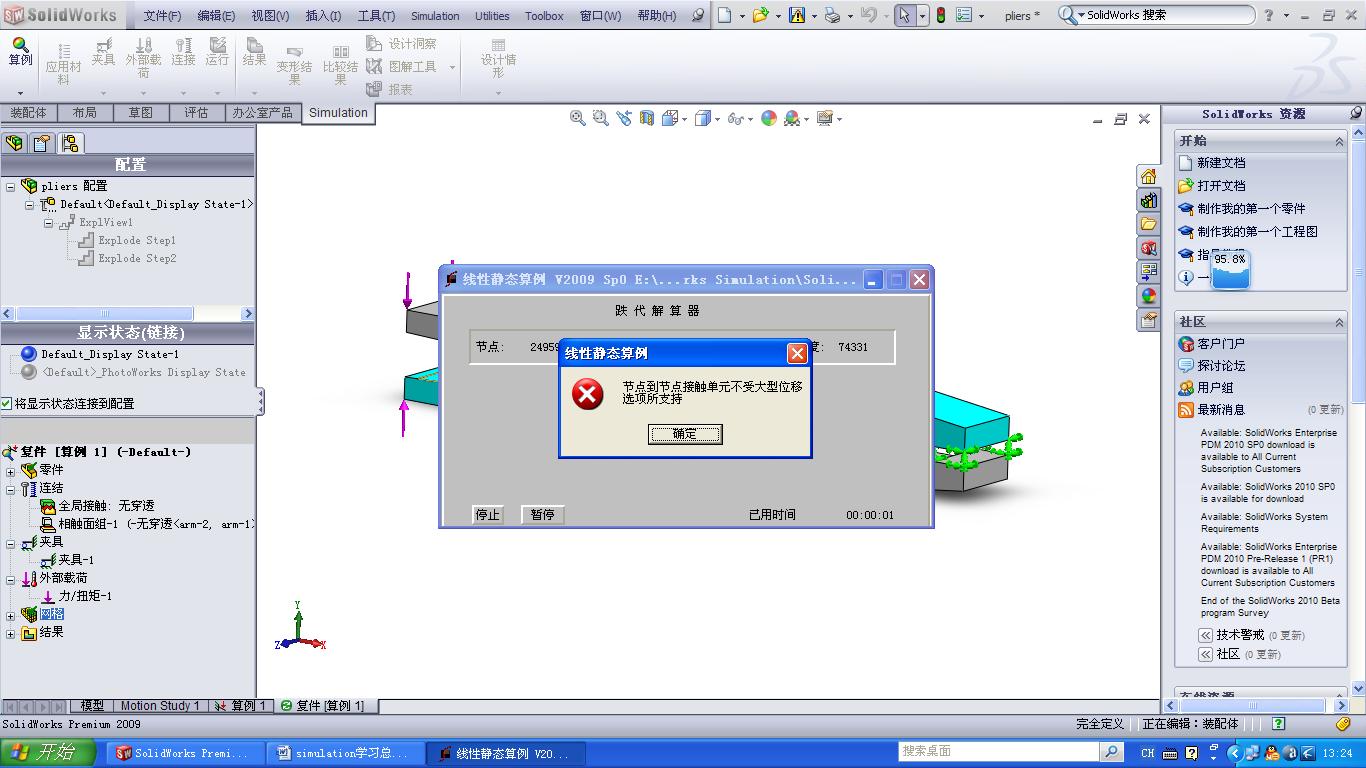

定义接触时在选项里选择节到曲面或曲面到曲面。

回复 1# heiniu001 的帖子
谢谢!好了!
