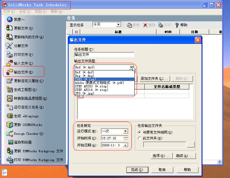

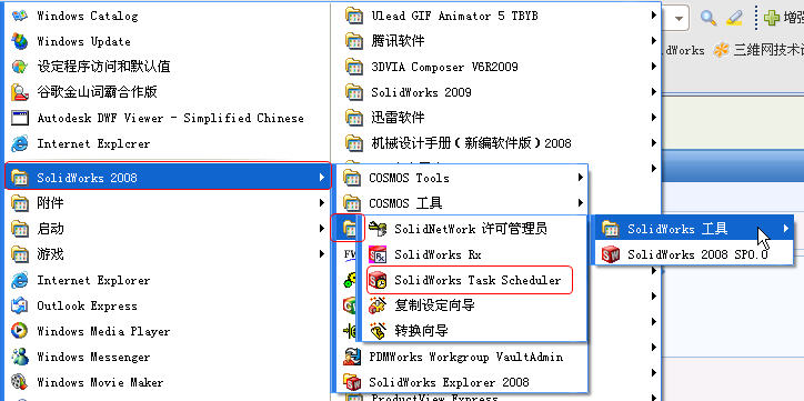

发表于 2009-11-3 15:31:09 | 显示全部楼层 来自: 中国江苏无锡
呵呵,你干嘛要自己动手,sw早已智能到可以代替你工作了,( v. p# C: p4 K: s
具体方法看图
