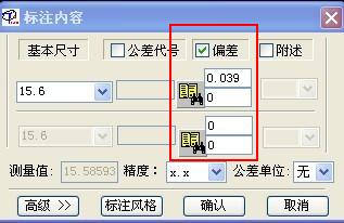

CAD里标住尺寸公差一般有这几种方法:& w' F" C* a/ B! c0 O( m/ L/ H

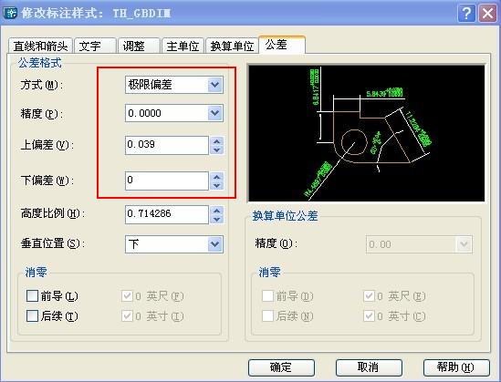

1.在标注样式编辑对话框里的公差标签下添加,见图1,局限性是使用这个标注样式标注的尺寸公差值都相同,而在实际过程中,尺寸公差相同是没有可能的,所以不推荐使用这种方法;

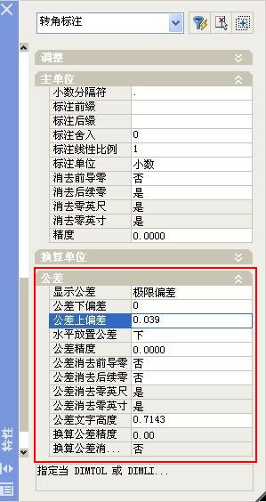

6 r& D6 b, \7 x/ N" g0 v- m3.选择尺寸标注,右击选择属性,在尺寸属性对话框里临时添加,见图2,这样方法可以使用特性匹配来移植公差,如果只单纯安装AutoCAD,推荐使用这种方法;* p( y) H4 x# J8 h

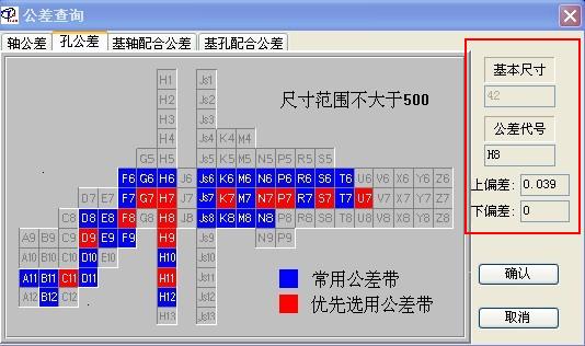

4.如果安装了天河PCCAD或其它外挂,可以双击尺寸标注在对话框里添加,见图3,还可以在这个对话框里点公差代号查询标准公差值,见图4。, e9 D9 v- j) d2 c. K# h* R. @+ c1 Y

, q/ l* k7 P& p& T$ A. f至于楼主的先标注好尺寸,再炸开,再用多行文字的堆叠来添加,那是很麻烦的一种方法。8 V* m! I& P# J+ ?1 Q3 k
