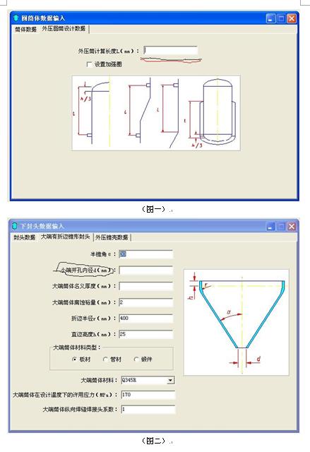

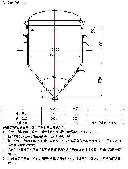

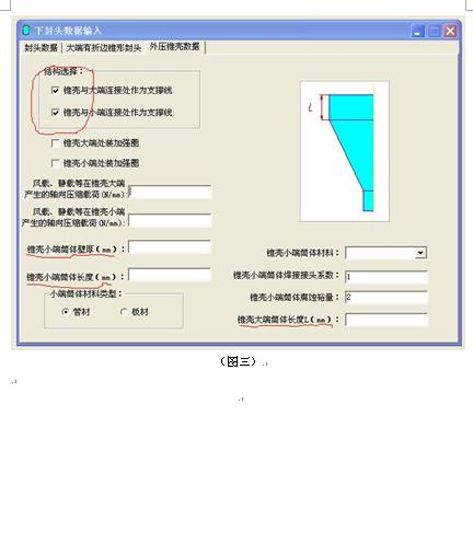

发表于 2009-11-11 08:07:41 | 显示全部楼层 来自: 中国吉林吉林市
给各位帖出来! h* ~. ?$ P: N$ t- T" w
