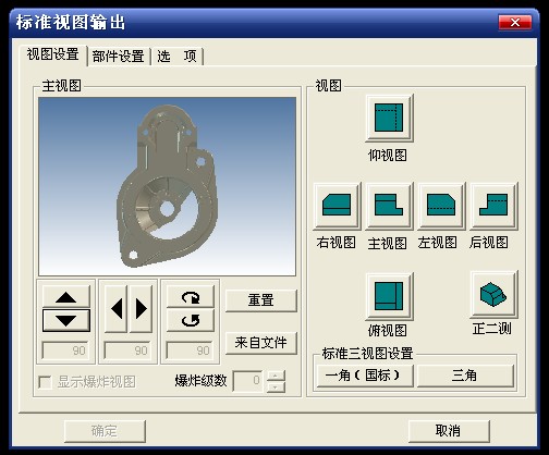

没用二维直接画过轴测图。我一般是用三维画出图。再在电子图板上导入三维文件。这样想要什么角度的都可以。

' _( U( l+ J& ^: @/ j2 {& R下载实体2008R2,先做好三维图,再用图版读入视图,各种视图都可以实现(左右,轴测图,自定义),没有别要用图版直接画两维图。5 a& {; Z" R; s' _" `) ]" i. W

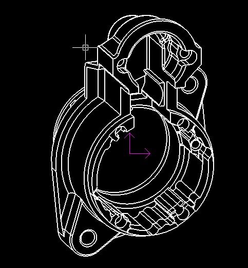

为了生成简洁明快的轴测图,在做三维图时,一些较小的倒角、圆角应尽可能不画。要不然,生成的线框图线条太乱,删线也好辛苦呢。
