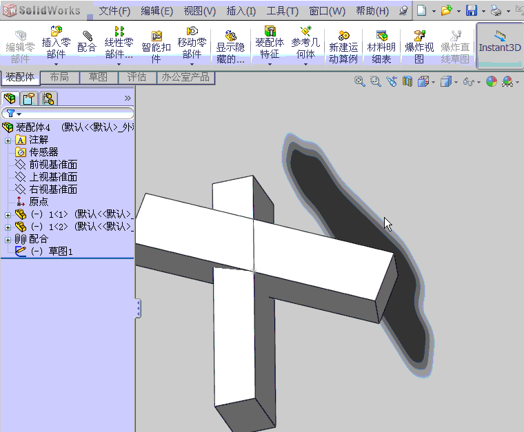

如何配合?使零件1的一条轴线与零件2的一条轴线始终相交,不管零件1怎么运动。就是找一个配合关系。
发表于 2009-11-3 17:15:35 | 显示全部楼层 来自: 中国江苏泰州
画个点,让这两条线分别与这个点添加重合,就可以让这两条轴线始终相交。         这个点,可以设置成固定,也可以设置成浮动。

发表于 2009-11-4 22:59:08 | 显示全部楼层 来自: 中国安徽淮南
好办法。) J# }8 v! U6 ]+ P4 e
可以分别在零件部件中,把这个点加入到临时轴上,再在装配体上,把这个点进行重合配合。

 楼主| 发表于 2009-11-5 14:54:23 | 显示全部楼层 来自: 中国北京
我试了一下,不行。  我用了两个圆柱体相切的办法,近似了。。。。。。。。。。。。
发表于 2009-11-5 14:56:22 | 显示全部楼层 来自: 中国北京
直接重合不行吗
发表于 2009-11-5 15:08:57 | 显示全部楼层 来自: 中国江苏泰州
随说不能啊# E) B" u0 y# F- Y0 }0 p# a5 @
22.gif % [8 |1 T* S1 o4 i- t
9 W0 T; {' S- h  Z6 s: ^[ 本帖最后由 ZHYJ96 于 2009-11-5 15:11 编辑 ]
 楼主| 发表于 2009-11-6 16:00:34 | 显示全部楼层 来自: 中国北京
谢谢ZHYJ96,那么沿着一个方向浮动的点怎么设置,比如沿着一条愣。我还是没搞清 。
