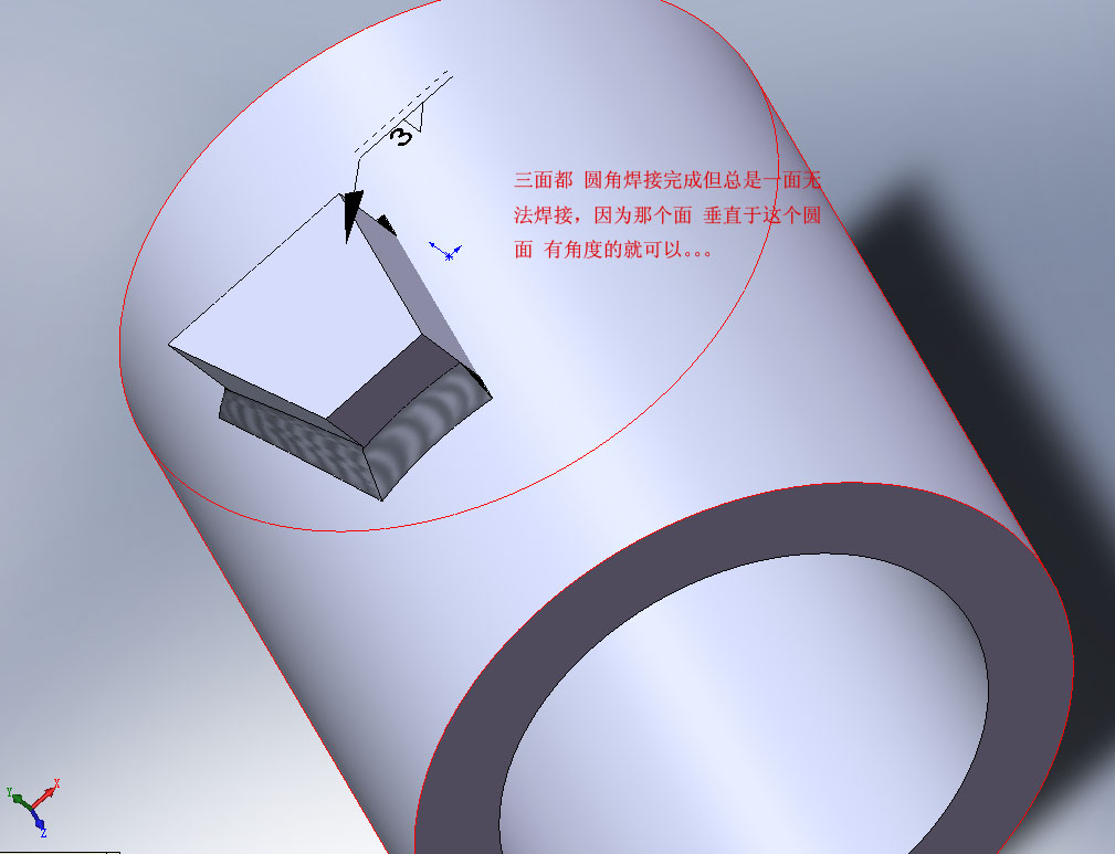

在用 Solidworks2007 做焊件时 一定要小心 因为这里有一个很大的BUG是Solidworks2007三维控制器 有病6 s4 _8 ?. H: |6 Z) F" M! \
6 s5 A7 m3 j0 A3 }+ U
做一个圆柱体 在做一个长方体 顶点重合 用圆角焊接 。6 t- B& o* H: m
" f+ l0 R, [9 G+ n: a1 ?7 f/ H8 M接理说不会有什么病,但在Solidworks2007中却不好使。因为有圆面 所以不能焊接。
* L/ W0 y7 m5 Z1 U8 v9 ?
5 y9 v7 m. j6 J3 n0 B# T有意思的是 换个角度 就好用* c! [; q# F# `# u# W
$ ^; ~( H0 _7 _
图片说明如下
! Z: b- W9 w5 Q6 ~# U: j2 o, d) Q9 F$ V6 z* Y4 P2 ~( K
* h# w: M; i& w5 I: o0 m1 r( E- C4 v" x/ ^
分析 原因 是因为拉申 时精度不足,
. X1 V; c. I3 O& a, U0 O这是所有三维软件中最易出现的问题# R; Y9 w& L) ^2 g) O3 T) ]1 J2 M
在2007中无解
