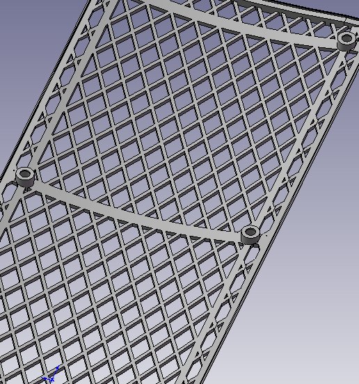

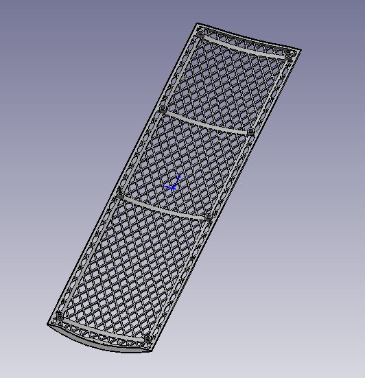

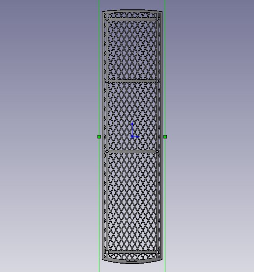

请问各位大侠,图片中的方孔用什么方法画最为简单,是在草图中陈列吗,然后再拉伸切除,还是用填充陈列命令来画呢?

你可以换一种思维,图中的肋怎么画。这样就非常简单了,您应该会了吧。如果您还不会,您就要好好的将最基础的东西学习一下了

我觉得用“扣合特征”中的“通风口”比较好。
发表于 2009-11-4 13:08:38 | 显示全部楼层 来自: 中国江苏泰州
我觉得用“扣合特征”中的“通风口”更麻烦,因为要设定更多的参数。肋才是最简便最快的方法。就如同一个圆柱体,虽然放样可以做,但没有拉伸来的方便。
发表于 2009-11-4 13:11:59 | 显示全部楼层 来自: 中国浙江杭州
我想到的也是做通风口的那个做……1 q9 {/ _, I: |' t1 ^/ s: C
八仙过海,各显神通吧,: O" S8 c1 ~. X6 ?4 j
有好方法大家分享
