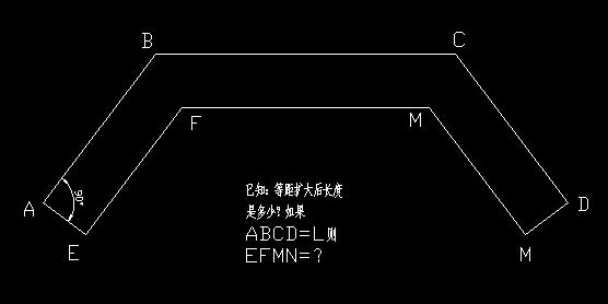

如图,已知其中一条线的长度,怎么算出令一条线的长度?

发表于 2009-11-3 20:32:07 | 显示全部楼层 来自: 中国北京
个人觉得,具体问题具体分析,好像没有普遍的公式和规则,不同形状有不同的算法吧,建议楼主用CAD的测量功能量一下好了。至于这个题可以用三角关系进行计算,但觉得没什么必要。
wang2003 + 3 应助
发表于 2009-11-3 20:48:25 | 显示全部楼层 来自: 中国河南郑州
楼主粗心了,右下的点M也没有改成N。
: R1 Q1 K0 ]  h$ T只有这一个已知条件是算不出来的。如果图形左右对称,还要知道AE和∠ABC。

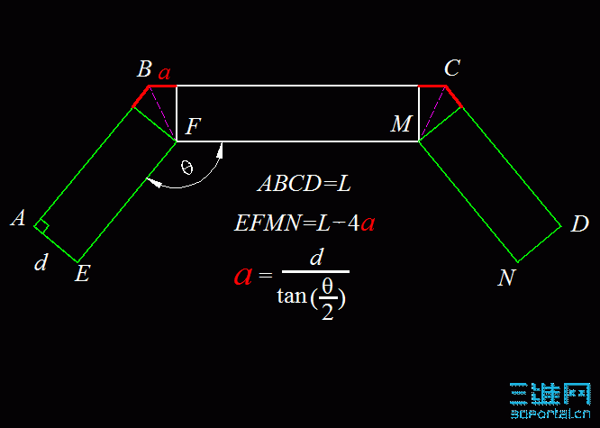

发表于 2009-11-3 21:28:06 | 显示全部楼层 来自: 中国广东佛山
原帖由 wang2003 于 2009-11-3 20:48 发表 http://www.3dportal.cn/discuz/images/common/back.gif
$ A4 ^; _3 I  m+ D楼主粗心了,右下的点M也没有改成N。
0 }) Z' r1 z! z6 p' N# S& {2 N9 A只有这一个已知条件是算不出来的。如果图形左右对称,还要知道AE和∠ABC。
; ?. p8 R$ o: m2 g( p8 D% e
( h- Q: ~9 U. a. d1 w" Q5 B9 w: U承楼上的条件:
+ v7 D2 ]0 i( ~; `( j! Z5 H; W, E; i4 F. J' Q! s
tj.gif & y! C. E3 h' r% `& O% Q
- a$ X; ^% Z+ m- F" [4 d7 u[ 本帖最后由 gongwen0519 于 2009-11-3 21:31 编辑 ]
