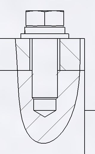

为啥我的工程图里面不显示螺栓和螺孔的装饰螺纹线呢?% a2 G* b  {- s4 X4 V: X/ N) c2 L
0 R) r3 ^, j$ b1 O" N2 \

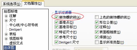

1.插入螺栓或生成螺孔的时候已经选择了“生成装饰螺纹线”,如图26 c6 u! v- U8 s
2.选项>文档属性>出详图里也选择了“装饰螺纹线”,如图3
& o8 s$ E9 u* x$ T! N& R但为啥工程图里面还是显示不出来呢?图1( i5 J$ C5 ^  R' `1 T, e' e

两种方法,基本可以搞定。( b/ p& o, G1 i: V' a
一、点选工程图,在左侧属性栏里选“高品质”。
: B, u7 S, G; b1 K; T& m$ C二、使用注解下的“模型项目”,把其它的选项去掉,比如尺寸等,只选种“螺纹装饰线”。然后确定就可以了。
发表于 2009-11-4 08:59:00 | 显示全部楼层 来自: 中国辽宁沈阳
推荐使用楼上的第二种方法。
