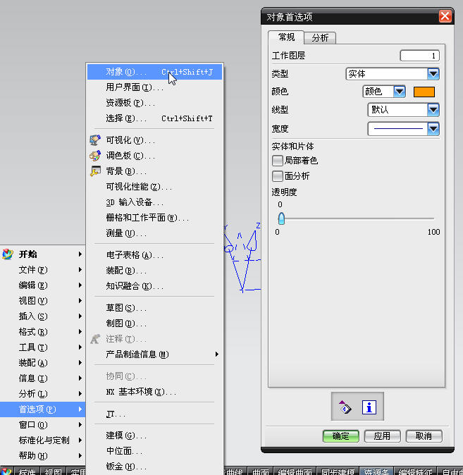

nx6.0.2升级到nx6.0.4.3后,拉伸的实体变成了黄色,和选中的草图颜色一样,使绘图出现看不清的问题,怎么调实体的颜色啊?
发表于 2009-11-4 07:38:41 | 显示全部楼层 来自: 中国山东济南
首选项---对象,在下拉框中找到实体,更改下面的颜色;最好更改模板文件,这样以后新建文件就不用每次都改了,该文件位于:X:\UGS\NX 6.0\LOCALIZATION\prc\simpl_chinese\startup里面,文件名model-plain-1-mm-template.prt
