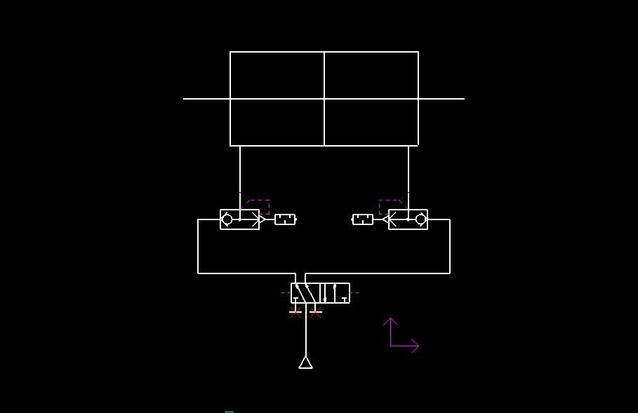

发表于 2009-11-5 16:23:53 | 显示全部楼层 来自: 中国辽宁沈阳
原帖由 xiaolaogong 于 2009-11-4 19:29 发表 http://www.3dportal.cn/discuz/images/common/back.gif
. F% }; F1 b4 g# T! \  t% c我这边确认是气源处理二联件出了问题:有二联件的消声效果非常好,无二联件的噪音很大。6 u! G( d. {6 v9 R- D5 N
% P1 v$ B5 N4 O* Y8 Z* n回2楼的:
# s+ j2 P2 t3 T* y我用的电磁阀为SVK2120,气缸规格为Φ80*Φ50*100。接口直径3/8",接管10,因为集中供气,我没单独算过流量。0 ?" _  z4 g( R5 `+ [
1 v& O8 H& ^5 W; h) V6 |# ?6 L' h- U
5 A' C3 `" Z/ B! u) a) A2 A6 W1 x2 p( c  X6 y( ]: f
3 |4 L' W1 |: T$ H快速排气阀吗你还是看看样本吧,网上也有图片,消声器一般都是安装在换向阀上,我说的是安装在气缸的进出气口,不经过换向阀排气
发表于 2009-11-5 16:30:24 | 显示全部楼层 来自: 中国浙江宁波
你可以选用那一种塑料外壳的消声器效果好呀
发表于 2009-11-5 16:32:02 | 显示全部楼层 来自: 中国辽宁沈阳
对了,棉花不要太多了,新的有点就成了
发表于 2009-11-5 16:32:08 | 显示全部楼层 来自: 中国浙江宁波
5楼呀搞清楚,快排阀是为了提高汽缸速度用的,和消声没关系。
发表于 2009-11-5 17:05:54 | 显示全部楼层 来自: 中国辽宁沈阳
没用过别乱说
