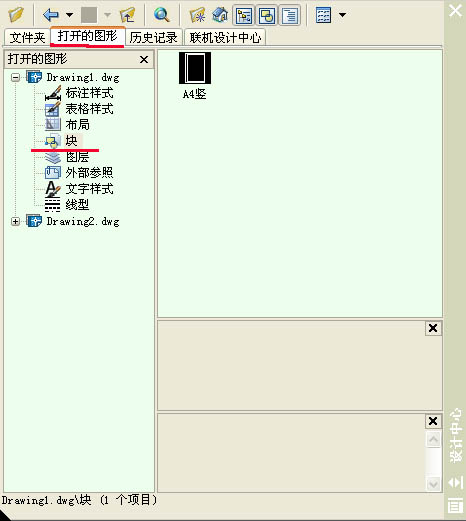

. t$ K/ q& B$ h' o& U$ g为什么我在图档Drawing1里创建的块& o! H" l! h. u" s9 M
& i  _0 Y; m/ T1 `: ~: E1 C  W
在另一个图档Drawing2里不能插入这个块
发表于 2009-11-4 08:59:57 | 显示全部楼层 来自: 中国江苏无锡
楼主要在图档Drawing2里调用图档Drawing1的块,不能用“插入块”这个命令,必须通过“设计中心”才能将图档Drawing1里的块插入到图档Drawing2中。

发表于 2009-11-4 09:17:18 | 显示全部楼层 来自: 中国上海
用_block命令创建的块是内部块,只能在当前文件中使用(插入),是不可以在别的图形中插入的。
" q8 _- N4 c$ b8 L$ B楼主要在Drawing2中插入在Drawing1中创建的块需要使用Wblock命令来创建外部块,外部块是以单独文件的形式保存的,保存后和Drawing1没关系了。
1 b% f) o6 {$ }5 R; G不建议使用外部块,如需要在Drawing2中插入Drawing1的图形,可在Drawing1中先把图形用“带基点复制”,再回到Drawing2中“粘贴”、或“粘贴为块”。
woaishuijia + 3 应助

发表于 2009-11-5 01:44:05 | 显示全部楼层 来自: 巴西
可以不打开Drawing1.dwg,直接从设计中心将块拖到Drawing2.dwg中。
