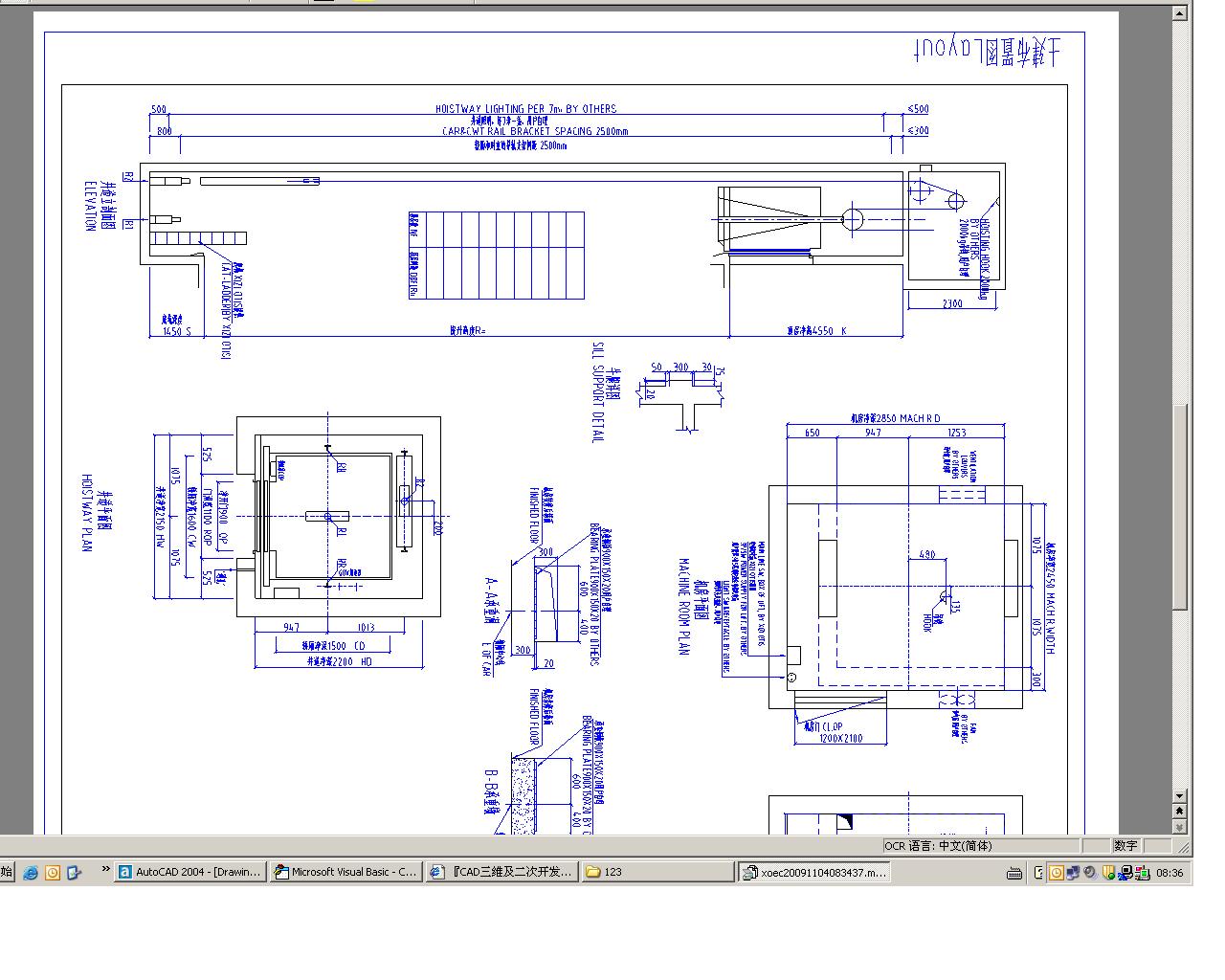

用VBA方法plottofile实现虚拟打印时,纸张方向是否可以设置呢?; S; ?2 i6 d: j1 j4 K
& i* W4 y5 a8 B5 u
虽然我可以通过调整打印方向ac90degrees实现打印方向与纸张方向一致,但是最终输出的图纸是竖起来的,需要旋转90度才可以使用' ]$ }2 n4 H3 k. B
8 j9 \& ?, m- v请高手指点如何通过程序设置纸张方向,而不是预先手工设置打印首选项
4 |  l/ X  ~9 I4 x& B( q; P/ H! K5 q 竖起来了.JPG ! \0 k: Z6 d7 S$ O

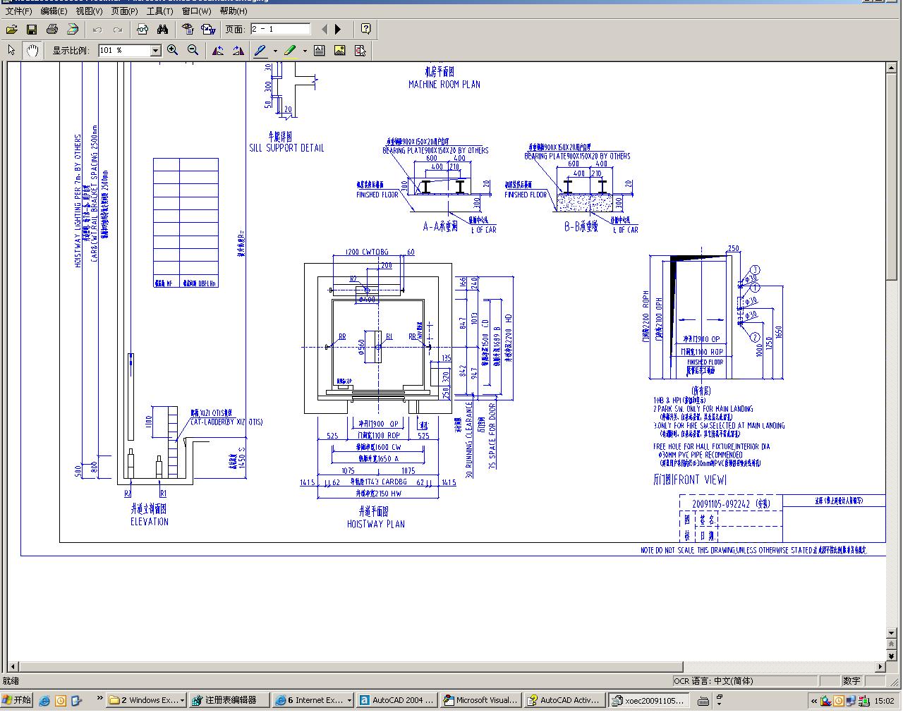

图纸方向通过autodesk打印机管理器可以设置为横向,但是一旦图纸设置为横向,打印输出即出现偏移,如下图所示: bbb.JPG
6 n2 g, P# b( I+ m) ^. l3 a0 }( f( {# g1 p; {  f. a2 P) v
即不能将选定区域全部打印出来,绝大部分时候是这样
: j& O1 D: G% k( @8 j: |( t8 L* d/ N5 l: V) f6 A
但也不是全部都会出现偏移,有时候还会出现正常的打印结果3 C; E4 n; x0 B+ t7 l* |8 c
" ~& o' m. M0 j5 ]  c+ x; o
程序中设置了居中打印,即设置centerplot属性为true4 ^9 A! k; |$ Y9 f, e7 }
! a" j& w$ o) `3 b( E: E$ c请问有没有高手能解决这个问题
