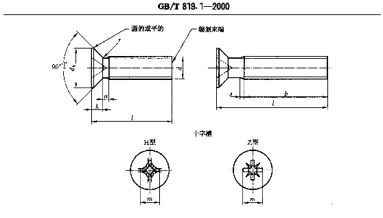

其实你已经有了主意,刀具一般不会弄错,主要是下刀深度要控制好。
发表于 2009-11-4 09:57:09 | 显示全部楼层 来自: 中国北京
GB-T 819 1-2000 十字槽沉头螺钉/ B% N9 W7 o& h, Y* X' [% I" r; W2 D" |
; p3 F2 c6 _  r" L
最主要的就是下刀深度了,自制一个钻头是90°的能解决你的问题!
发表于 2009-11-4 10:37:43 | 显示全部楼层 来自: 中国江苏常州
自制钻头没有专用锪钻好
 楼主| 发表于 2009-11-4 10:52:58 | 显示全部楼层 来自: 中国广东深圳
发表于 2009-11-4 11:01:27 | 显示全部楼层 来自: 中国浙江杭州
深度控制好,这个完全按理论算出来可能会出现偏差的,你可以找个废料上打几个孔试试以确定深度

热处理之後己肯会弯! 钻准己没用了.(4MM厚 82.9MM长)% g$ j( J4 \4 C9 B7 n/ b) ~
经过磨床之後孔和平面已不是垂直!
9 G( z4 n! z) ~1 l愚见! 把孔和斜度做小,精磨後加一道工序用EDM.
( X2 L( j8 J6 m/ ?+ i/ H) z, E2 j这样就可保证每一批次都一样!!
