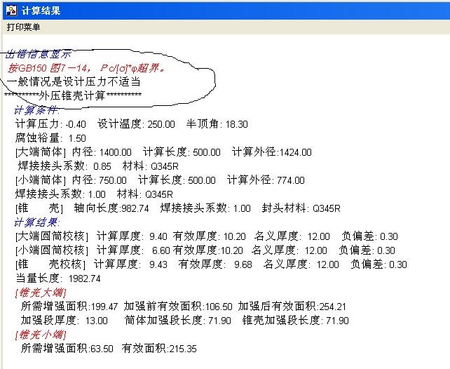

% x) |8 I5 p9 r5 r3 N  f- W外压锥壳设计时出现如下错误提示,如何处理?

1.增大计算压力,使比值大于等于0.0022 ^$ z' x9 e( n# o; C6 _( q
2.自己去查JB4732里面的图,对这部分手算。4732的图是小到0.001的
 楼主| 发表于 2009-11-4 13:15:17 | 显示全部楼层 来自: 中国江苏泰州
可是设计压力是定好了的啊!另外好象比值算下来也不小于0.002, Pc=0.4, σ=66MPa  ¢=0.85,算下来也在0.003以上啊
发表于 2009-12-2 15:06:40 | 显示全部楼层 来自: 中国四川德阳
外压锥形封头经常出现这个问题,将压力增大就可能算过。此时用SW-6计算不适用,用应力分析计算吧。
