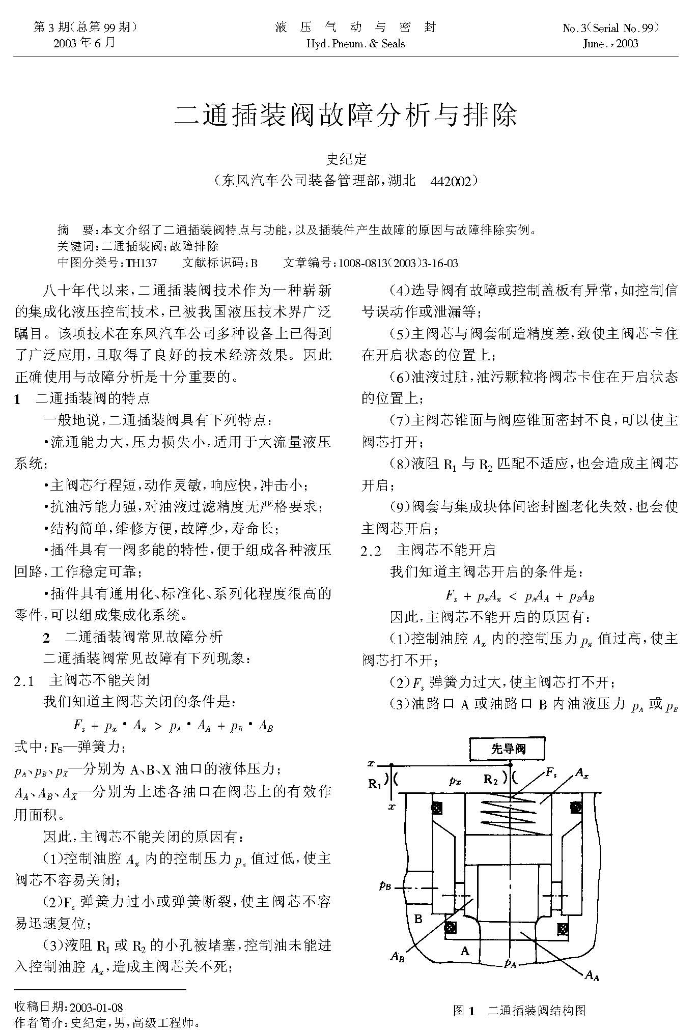

[分享] 二通插装阀故障分析与排除
