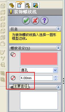

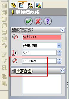

装饰螺纹线中,次要直径是不是螺纹的小径啊?我怎么觉得不是啊?请教了
发表于 2009-11-4 12:55:13 | 显示全部楼层 来自: 中国河南洛阳
应该就是螺纹的小径,反正我平时也是这么用的,在工程图里面也能生成螺纹线。
发表于 2009-11-4 13:34:39 | 显示全部楼层 来自: 中国上海
如果是外螺纹则是螺纹的小径,如果是内螺纹对话框里提示是主要直径,是螺纹的大径。

发表于 2009-11-4 19:13:39 | 显示全部楼层 来自: 中国安徽淮南
是。次要直径是工程图中细实线的部分。
发表于 2009-11-4 19:28:56 | 显示全部楼层 来自: 中国广东深圳
回答
是。次要直径是工程图中细实线的部分,表示螺纹的底径》
