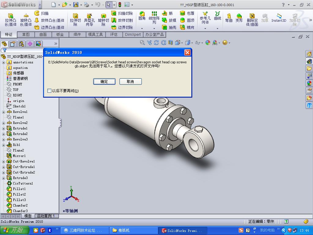

发表于 2009-11-4 13:52:11 | 显示全部楼层 |阅读模式 来自: 中国广东深圳
如题,2010版,今天在装配体下插入内六角螺杆,弹出提示“你要尝试去建立一个派生的零件吗?”,点"否"后弹出如图提示( c- Y0 N6 j( B
无论点击是或者否,都没有在装配体下插入螺杆,而是在一个新零件图里打开,请知道的说一下,第一次碰到) A) q7 r3 I" E5 `
谢谢!

 楼主| 发表于 2009-11-5 08:14:39 | 显示全部楼层 来自: 中国广东深圳
回复 2# jimmy8005 的帖子
明白,我的在装配体下也跳出这样的提示,就是没办法拖入该标准件,提示为:拖动失败。(刚才为了再现该提示,随便打开一个,恰巧是零件。)2 w, O7 Q! I. j: O% G3 z; i! s
不过我重启后,就能够拖入标准件了,但问题又来了:比如如果在此装配体下先前已经使用了M12x40的内六角螺杆,当你再次拖入其他规格的内六角螺杆(如M24x35)时,不会弹出可以编辑规格和长度的框,成功拖入的还是M12x40的内六角螺杆,郁闷9 W$ G, {) k1 K4 y5 Q: H! G
不知道是我的电脑的问题,还是2010里预设标准件的地方换了位置,请大家试了后说说

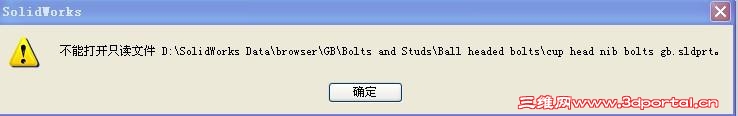

发表于 2011-1-13 16:02:02 | 显示全部楼层 来自: 中国广东广州
是toolbox还是用的第三方插件?
2 C: W, T# X, i1 P- t偶尔在SW用toolbox会出错,在装配体里对智能扣件重新编辑toolbox定义就好了) v0 n) O1 p) p3 a( ^3 b3 ?/ ]  J
loveelva0 发表于 2009-11-10 16:27 http://www.3dportal.cn/discuz/images/common/back.gif
. g. i) E$ f3 c: }# R2 u  |8 w2 R
6 J* s0 u/ }# x5 x
怎么重新定义。?
: }: S8 b6 T. `, L 我遇到的问题是:插入toolbox的的标准件时提示无法打开只读文件。
, w5 m, |3 u; S$ v2 k 插入Toolbox.JPG " s9 q2 R# N$ q& @
$ |: x1 X) I  B. O
按住Ctrl键可以插入。但保存后。在下次打开文件的时候又不行。

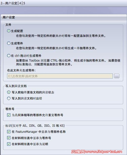

发表于 2011-2-22 09:01:33 | 显示全部楼层 来自: 中国广东广州
7 j! m, m  G1 P. ?( X+ D4 o6 G/ I$ ]5 h
我也遇到这个问题。经过摸索终于找到原因在哪里了。) |: j$ [* F4 |! i! E8 u# D! i2 d
点 工具 —— 选项 —— 异型导向/Toolbox ——配置  点上面的数字3,进行用户配置,
# j) @; m! }( k# k如下图。$ U7 s( M1 S. W0 Z9 S- e

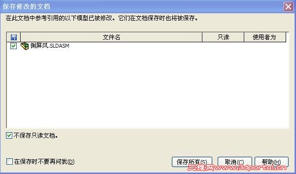

点选 写入前始终更改文件的只读属性,点上面的保存。就OK。
8 N! |* Q$ Z* _* U1 s在保存文件的时候会提示要保存只读文件,你点选不保存只读文件。就不会更改TOOLBOX库。
