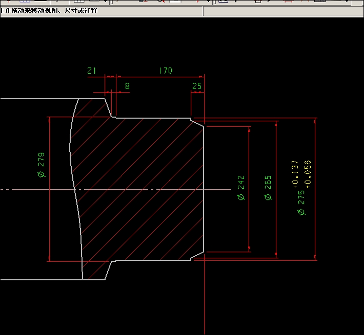

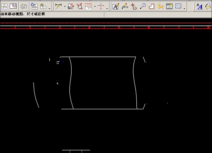

做好的图纸,进入建模修改后再进入制图更新就变成这样子了,标注好的尺寸都没了,连轮廓线也不全了,怎么回事呀?
发表于 2009-11-6 17:19:11 | 显示全部楼层 来自: 中国重庆
选择视图,更新视图就可以了,注意工作层
 楼主| 发表于 2009-11-6 18:36:57 | 显示全部楼层 来自: 中国上海
更新了就这样
发表于 2009-11-7 20:23:24 | 显示全部楼层 来自: 中国河北沧州
看样子像是做“局部剖”的时候剖切边界做的太小了,修改模型时加大了模型尺寸导致更新时超出边界。8 Y9 X) t6 `; _5 ?  ~# F
加大剖切边界再试试。

 楼主| 发表于 2009-11-9 10:25:17 | 显示全部楼层 来自: 中国上海
我只修改了下尺寸总长增加了2mm.不至于会这样的吧。- r! r5 X/ f; T- E
我操作的步奏是这样的----隐藏实体----然后点击---反向隐藏---进入制图就这样了。5 B1 }& Z( K9 D/ T( t
如果采用---隐藏命令---直接把草图和基准平面隐藏就不会出现这种情况了。
发表于 2009-11-9 18:25:46 | 显示全部楼层 来自: 中国河北沧州
回复 7# mliu 的帖子
你把模型都隐藏了当然不能显示啦。“反向隐藏”你可以看作是一张纸的反、正面切换,模型与工程图要在同一面上,不能模型在正面工程图在背面。你把模型隐藏到了背面,而工程图是在正面出的。
 楼主| 发表于 2009-11-9 18:52:15 | 显示全部楼层 来自: 中国上海
呵呵,还有这回事,感觉用着挺方便的,下次用图层控制好了。
