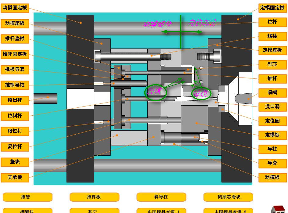

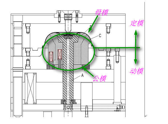

怎么区分塑胶模具中的前模后模还有公模母模??大侠告知小弟啊,晕得很

发表于 2009-11-4 16:40:23 | 显示全部楼层 来自: 美国
我们叫法不一样,叫动模、定模,估计对应的就是公模和母模吧,生产时有动作的,就是开模时运动的一方叫动模,看产品的话也可以看看顶杆痕迹,有顶杆的一方绝大部分情况下都是动模,再就是也可以看产品形状,一般情况下产品凹下去的一面是动模(模具是突起的,估计就是叫公模的原因 ),相反的是定模。

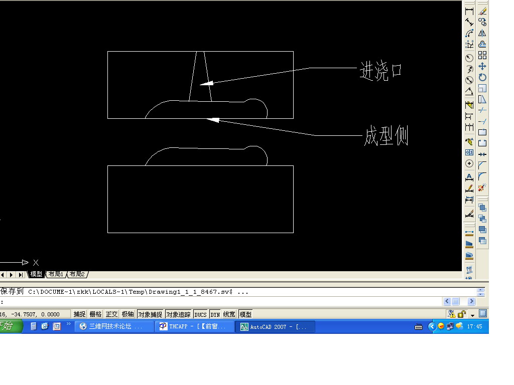

发表于 2009-11-4 17:41:21 | 显示全部楼层 来自: 中国河南洛阳
我以前做手机、相机及手提电脑的注塑模具,仅对我所接触的和楼主分享一下吧!注塑模具有两板模和三板模之分,难易程度不一,简单的根据凸凹程度是没有办法区别公模和母模的。另外,如果比较复杂的模具可能母模也有入子孔,与公模上的顶针孔是无法区别的。但无论是三板模还是两板模,其母模上面一定有进浇口,进浇口断面为圆锥形。母模上非成型侧孔小,直径一般为0.6~1.2mm,成型面一侧的孔端面尺寸与非成型面一侧对比大多了,目测一般能辨识出来。. k1 f' B2 H0 {

发表于 2009-11-4 17:51:04 | 显示全部楼层 来自: 中国广东广州
原帖由 bolite123 于 2009-11-4 17:41 发表 http://www.3dportal.cn/discuz/images/common/back.gif" Q# u$ N5 d9 O5 E8 @
我以前做手机、相机及手提电脑的注塑模具,仅对我所接触的和楼主分享一下吧!注塑模具有两板模和三板模之分,难易程度不一,简单的根据凸凹程度是没有办法区别公模和母模的。另外,如果比较复杂的模具可能母模也有入 ...
3 D4 F  A2 q) ^7 D* X/ N0 `
其母模上面一定有进浇口,不一定,倒装模进胶口在公模上。还有许多从公模进胶!
发表于 2009-11-6 08:53:38 | 显示全部楼层 来自: 中国辽宁沈阳
回复 4# 开亮 的帖子
开亮版主的 73.jpg图结构挺好啊,能否把全装配图分享一下!
