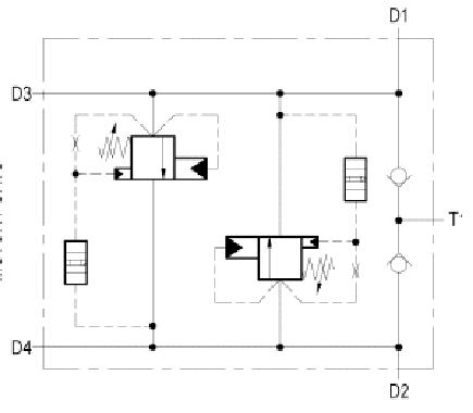

大家看看这个回转缓冲阀中的长方形的那个符号是什么意思呀?能看出这个图工作原理的,绝对是液压高手!# F& ?# s7 F7 x1 c! Q. n

T口补油,D1、D2进口,D3、D4工作油口,长方形也许是缓冲吧,瞎猜的!!!!!

是缓冲活塞。* `/ }8 e1 Q& v$ S
: z- I: \+ N8 M6 Z) d分析一下,仅供参考。
0 l" o' N+ |" o4 D$ L- k" v以左侧的为例:: M0 ~0 i2 f; X) ~: h
: S: U7 C+ p8 S  ~6 Q! Y9 O7 C
D3进油,左侧的控制油经阻尼孔推动缓冲活塞下移,由于有液体流动,则阻尼孔产生压差,即阻尼孔出口压力低,则缓冲阀的阀芯左移接通,油路短路经D4流回。此时在缓冲阀的入口形成了一定的低压,经D1口进入马达,以减少冲击。当缓冲活塞移动到下部不能移动时,阻尼孔中的液流无流动,则不能形成压差,即出口压力和入口压力相等,则缓冲阀的阀芯右移切断,油液直接进入D1使马达回转。

双向平衡阀

同意3楼观点,在进口设备上的液压系统中,很常见这种缓冲器和节流孔,因此设备运行性能好,国内的液压界目前还只是粗放控制阶段。
