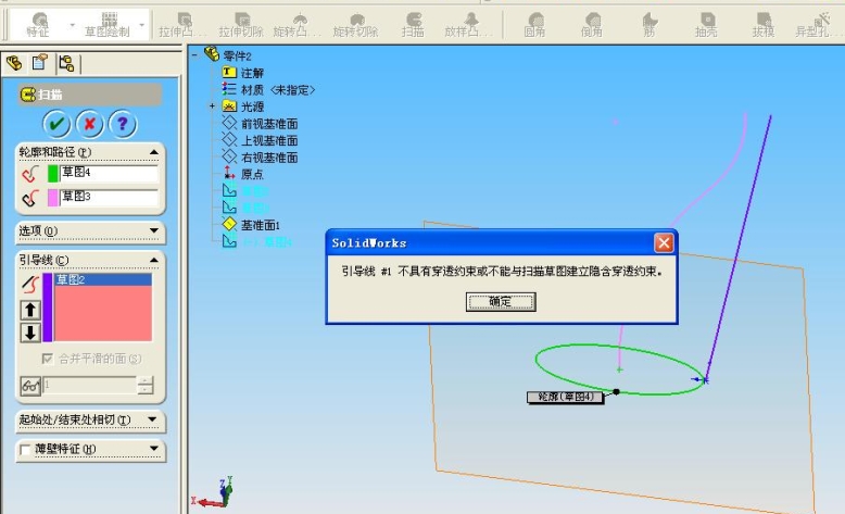

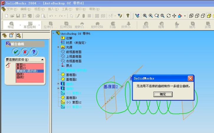

由于刚接触SW,所以对SW不是十分了解,故一些问题想请教大虾!我用的是SW 2004,在画图过程中出现了一下机各问题:
' R9 F! `3 s' ?  E$ _$ F" t% {8 V! O( d% ?6 u
问题一: 如图一) s" V  b/ A7 b3 x
6 q& {# d" k. G% U% a问题二: 如图二

都提示了,第一个好象是曲线不连续。仔细检查一下看看是否有断点,至于第二个问题楼下继续。

问题2,提示不能自动添加隐含的穿透关系,那么就自己添加穿透关系。
# C( P, W$ m0 Q5 L) J& \* ]: l在草图4里画一个点,点与圆重合,让后添加点与草图2直线的穿透关系。" f: `8 Y; e8 Q# ^/ `

自行添加穿透
