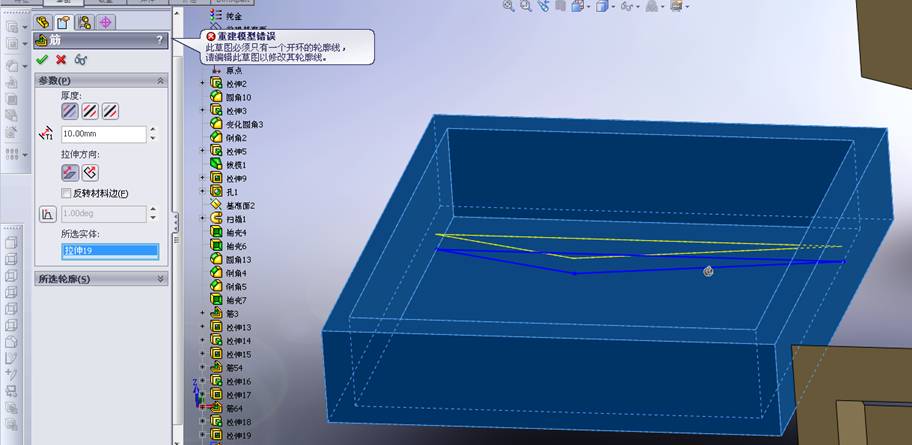

新手请教:
. l( S% r: @. W8 [. m# @" i' e/ T4 E( {请问,重建模型错误这句话是什么意思?/ r- G+ r+ x" V$ R  `8 j7 O# T

发表于 2009-11-4 20:56:24 | 显示全部楼层 来自: 中国天津
从图中看草图于筋的厚度匹配有错误。改变筋的厚度试试。
发表于 2009-11-4 21:35:50 | 显示全部楼层 来自: 中国四川甘孜藏族自治州
你的草图已经封闭了,当然是不能完成筋特征了。只用一根线就行了。
发表于 2009-11-4 21:42:46 | 显示全部楼层 来自: 中国辽宁辽阳
一根筋,这点很重要、
发表于 2009-11-5 09:12:27 | 显示全部楼层 来自: 中国河北廊坊
三楼说的很对,提示说需要一开环

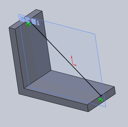

 楼主| 发表于 2009-11-5 20:35:27 | 显示全部楼层 来自: 中国湖北鄂州
那我想画个三角形的筋,应该怎么画呢

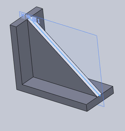

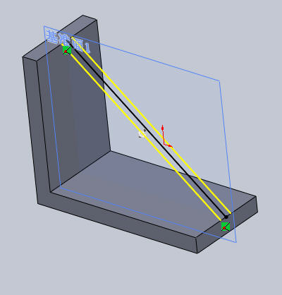

发表于 2009-11-6 08:28:03 | 显示全部楼层 来自: 中国河北廊坊

发表于 2009-11-11 16:17:20 | 显示全部楼层 来自: 中国甘肃兰州
在未退出草图(只用一条线就可以了)的状态下,点击插入筋,就会完成操作。
