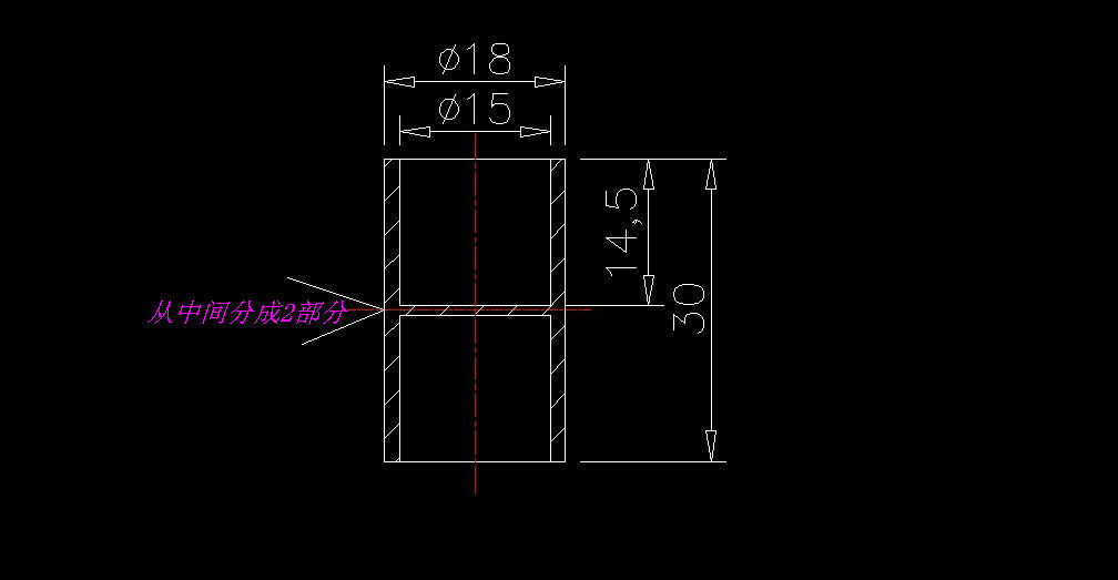

发表于 2009-11-4 20:56:47 | 显示全部楼层 |阅读模式 来自: 中国广东广州
小批量产后制品(材质: ABS)修改,如图由中间切段分成两件制品,都可以使用。% K! Y8 m+ O, t( f
大伙帮忙设计个简易工装夹具来完成修改任务,谢谢! 2 \* j/ J, d$ V& H& z; a! [

中间1个的加工空间!你想用什么刀具?
+ d. n9 c& M2 m" J$ O- N3 o锯片,有大概也得特制!
发表于 2009-11-5 18:13:07 | 显示全部楼层 来自: 中国河南洛阳
个人浅见:先使用线切割再用车床车一下吧,中间只有1mm的余量,工装夹具恐怕很难保证呀!使用φ0.2mm的粗丝就可以实现了
发表于 2009-11-5 18:45:16 | 显示全部楼层 来自: 中国江苏常州
1.切段分成两件后的尺寸,版主交代的不太明白,留底?还是通孔,长14.5?
4 R. m1 ^) _2 O4 R* [% p# J2.如果留底,那工艺性较差了。应从综合效益考虑,按最经济的工艺方法,需要的话留工艺余量。
. ~6 J+ E% K" V. ]9 t* R3.版主求工装夹具,是否已有切段的工艺预案。

 楼主| 发表于 2009-11-6 08:36:01 | 显示全部楼层 来自: 中国广东广州
原帖由 ftgww123 于 2009-11-5 18:45 发表 http://www.3dportal.cn/discuz/images/common/back.gif1 G' i! C0 R' ~  f! _3 l7 R
1.切段分成两件后的尺寸,版主交代的不太明白,留底?还是通孔,长14.5?& g3 h5 v, I" ^8 ~- H
$ r6 q# E4 y0 b2 u1 `& S3.版主求工装夹具,是否已有切段的工艺预案。
% ?: o1 L, y$ K3 ~两边都要。切刀宽度不要大于10mm就可以。
发表于 2009-11-6 08:55:42 | 显示全部楼层 来自: 中国天津
端面定位即可,或者可以以槽底定位。ABS可以考虑用钢丝锯切断。

发表于 2009-11-7 08:12:41 | 显示全部楼层 来自: 中国浙江台州
楼主可考虑一下激光切割机 加工ABS不成问题 工装可以定内孔端面

发表于 2009-11-8 23:04:54 | 显示全部楼层 来自: 中国北京
ABS就是一种塑料,用1mm厚的锯片铣刀即可加工.,如果零件不厚,在虎钳上夹一排就可以加工,做什么夹具,又没有批量.钢丝锯小于1.0也可以用,多余的量用锉刀错两下即可.我看这个零件精度不高.

发表于 2009-11-21 12:30:17 | 显示全部楼层 来自: 中国山东烟台
用1mm厚锯片铣刀,在铣床上做一个简单卡具就可加工

发表于 2009-12-23 14:19:26 | 显示全部楼层 来自: 中国上海
先用0.5锯片锯,再车一下没问题的,我用过。小批量就用三爪夹一下就可以了吧
发表于 2009-12-23 23:30:57 | 显示全部楼层 来自: 中国湖南长沙
看过木工开板用的圆锯台吗?做一个类似的,采用1mm厚φ100锯片铣刀,刀片升出台面20mm,用长条端面定位,将工件平推过去,又快又好,只是要注意不要锯了手,最好用辅助工具推
