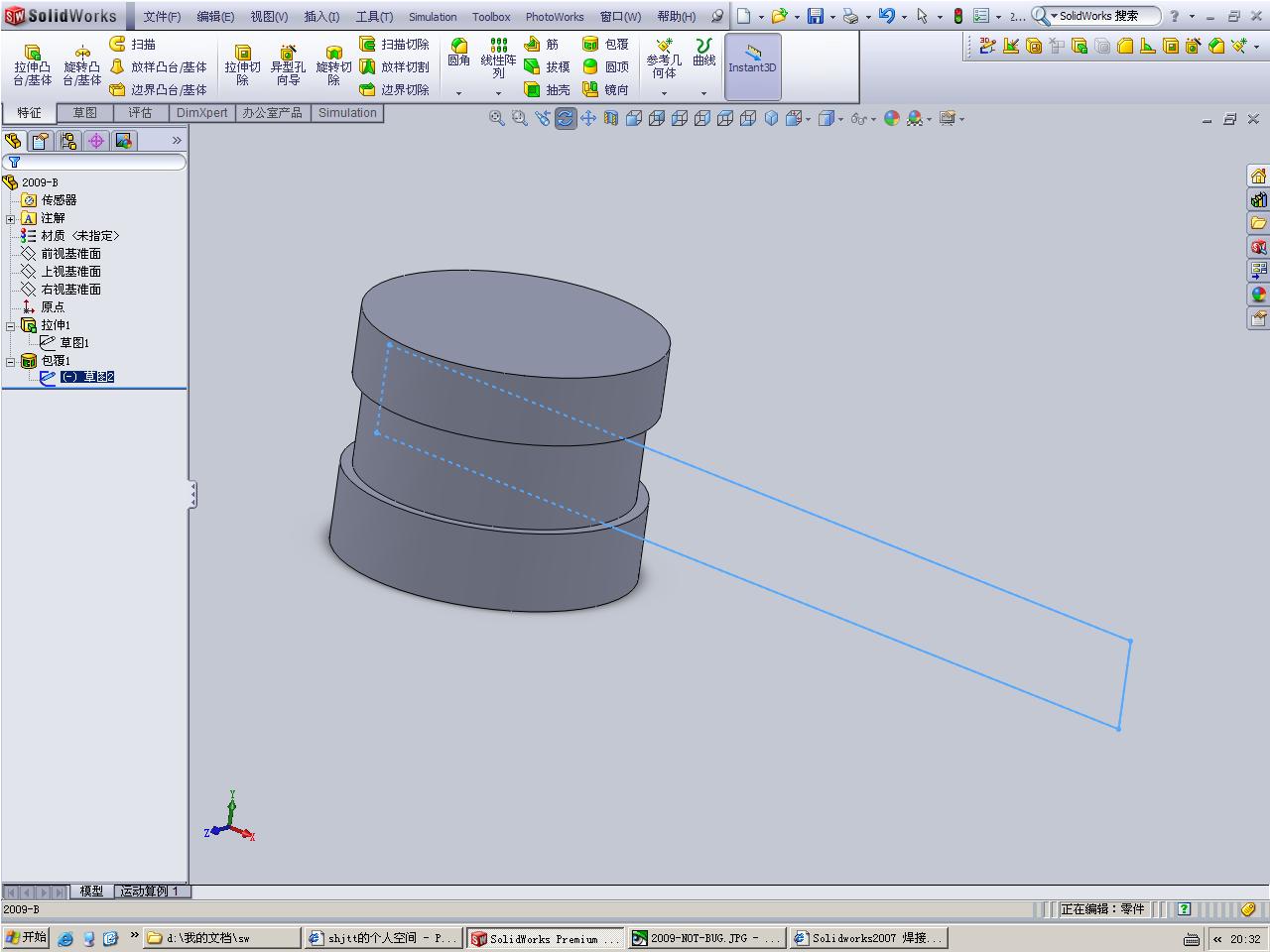

好了来说说 SW2007 SP0 中的《包覆》大家都用过没有9 V( M7 P/ v. l: L" Q9 o
用《包覆》在实体上 刻出文字 等
& V# \0 I- A! I" U$ ?1 G但我用《包覆》来做凹凸轴
- g) `( C$ Y' _9 w# O, ]但在SW2007中却无法 360度《包覆》总是要留下一二度 刻的深 留的度数就大1 X: d8 r" M, @% x2 Q/ o4 S- J
在SW2007中是无法实现 360度无接头的. b- }( K. ^* |& h  u0 o8 h

以下只有SW2009图说明一下 在SW2009中是可以做到 360度无接头 《包覆》
+ N7 ]2 m% [. a 9 Y& n& v0 l0 _2 Y8 B, h# Z: W' V
( m8 l% H7 }7 a' n7 L
; _: k5 L0 k9 I$ k  l 2009-NOT-BUG B.JPG - M8 b5 P! G" `; F! N4 [2 J( d
; o5 C, [( q5 E) d! Z
! s, i9 H# V7 b/ y4 W) m( J360度无接头 《包覆》 的好处就是 可以做出很异形的 凹凸轴 十分完美$ k$ g" B& g! a% f* N  ^

我现在依然在用07版的,没别的原因,就因为系统配置不行,跑高版本的慢;
' o& l, p. p8 M  P; S至于包覆不能形成360度的问题,其实SW有个小毛病:359.999等同于360,也就是说可以用接近于360的角度来拟合,也能达到这个360效果。
