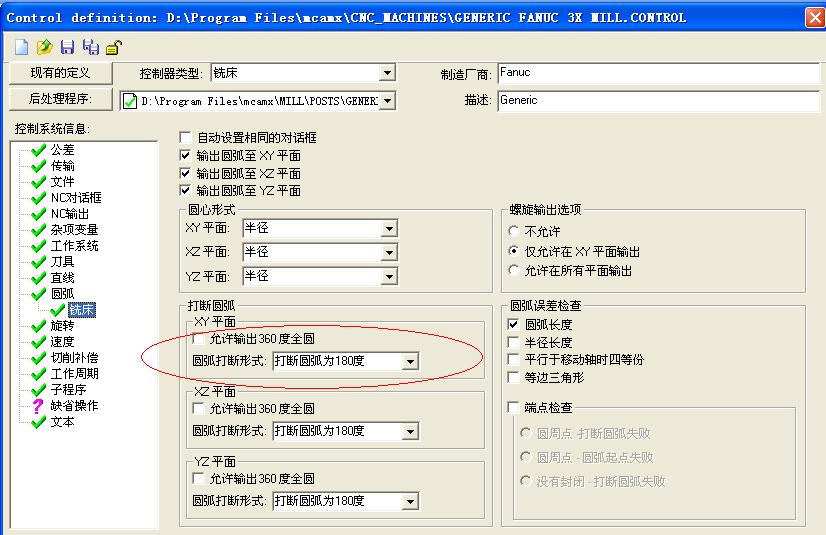

发表于 2009-11-6 23:31:56 | 显示全部楼层 来自: 中国江苏无锡
试试这样行吗?
