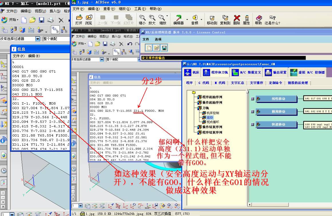

在G00的情况是分开的,但让程式不带G00,解决Z轴起始安全高度运动就跑到XY平面运动一起了,什么设置让G01达到和G00样的效果(Z与XY分开走),期待高手解答~谢谢

默认就行了,只要输出g43 h他就有单独的,编程时候注意在进给第一行的z轴快速移动不要给参数,给了也就没g43输出了,只给移刀的就行
