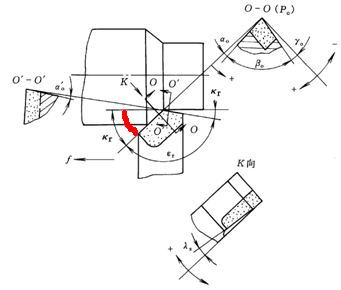

因需计算切削力,请问切断刀的主偏角怎么看?

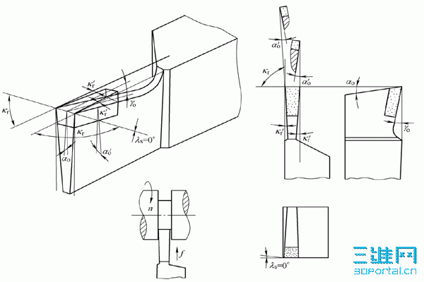

1 u/ ?9 ]7 c7 t1 v1 E1 G: _刀具主偏角:是刀具主切削刃与进给方向(即走刀方向)之间的夹角。
! Y& Z8 W' O& h4 y7 D4 ~- N切断刀的主偏角是90°

主偏角就是主切削刃与进给方向的夹角,下图中画红线的角。切断刀一般主切削刃与前进方向平行,因此其主偏角为90°。

我认为,切断刀主偏角应该为90°。
1 \# ]: h' B9 W/ j  T见图
