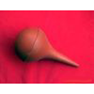

那种可以360°弯曲都不会断裂,很柔软的那种橡胶,比如下图的洗耳球用的橡胶。是用什么材料制作的啊?
, I$ m9 j) ?9 K* G
7 K7 Z. S2 D2 _: y5 ?. o  \/ q$ DPVC+增塑剂吗?
发表于 2009-11-5 09:43:55 | 显示全部楼层 来自: 中国广东深圳
不是PVC。它的主要成份就是橡胶。然后加了一些填料。
发表于 2009-11-5 10:14:32 | 显示全部楼层 来自: 中国湖南长沙
你照片上的洗耳球是橡胶的,但是这个是可以用软PVC做的,软PVC+30-40%增塑剂DOP,用滚塑工艺成型.
